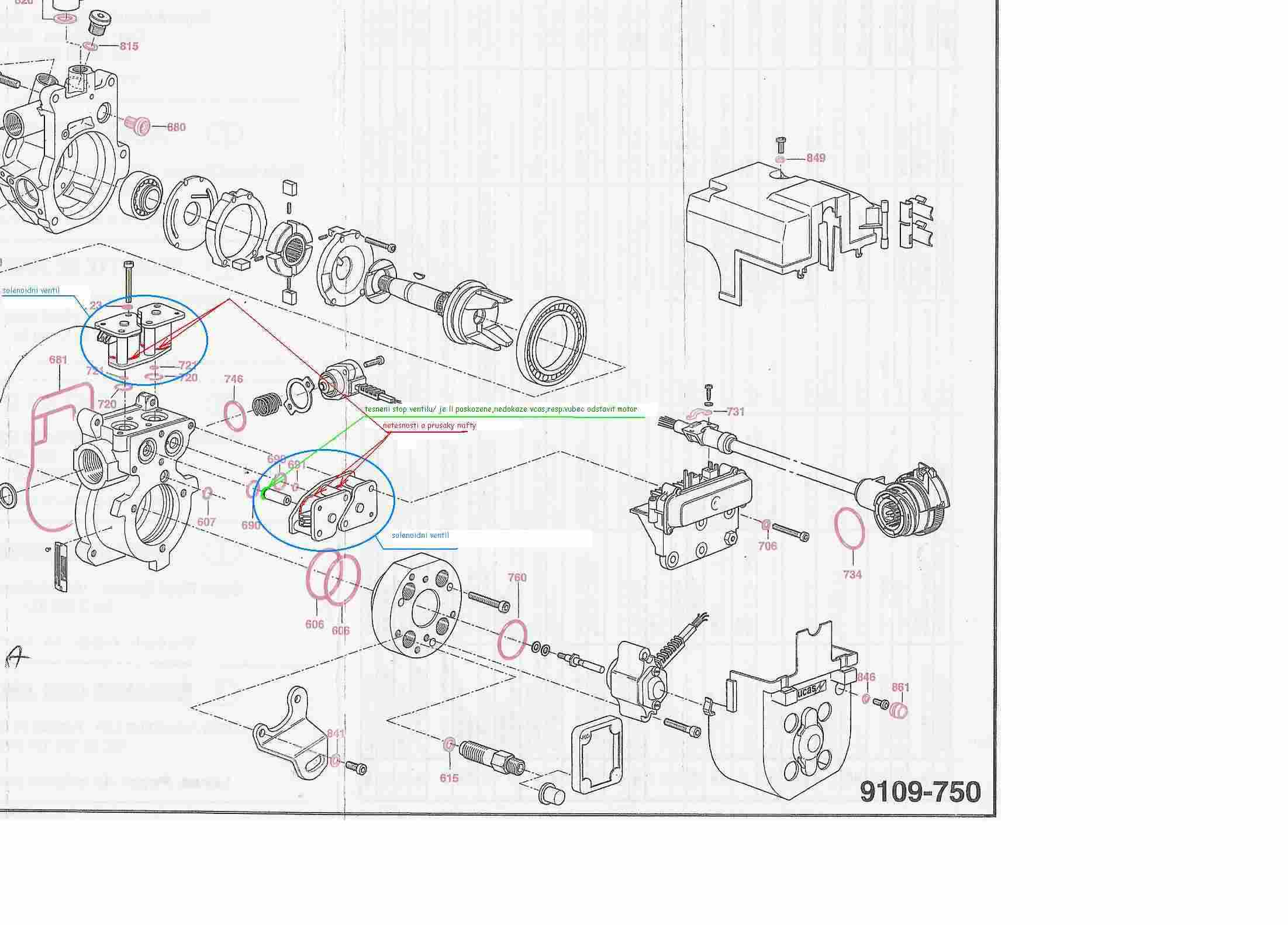

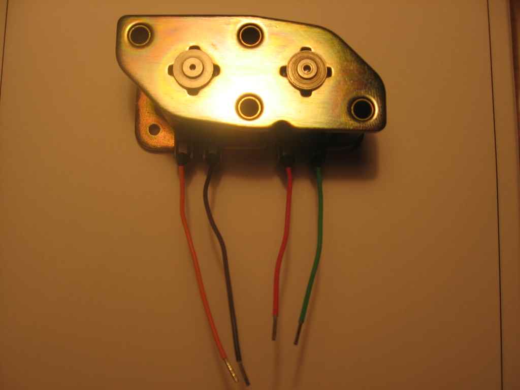

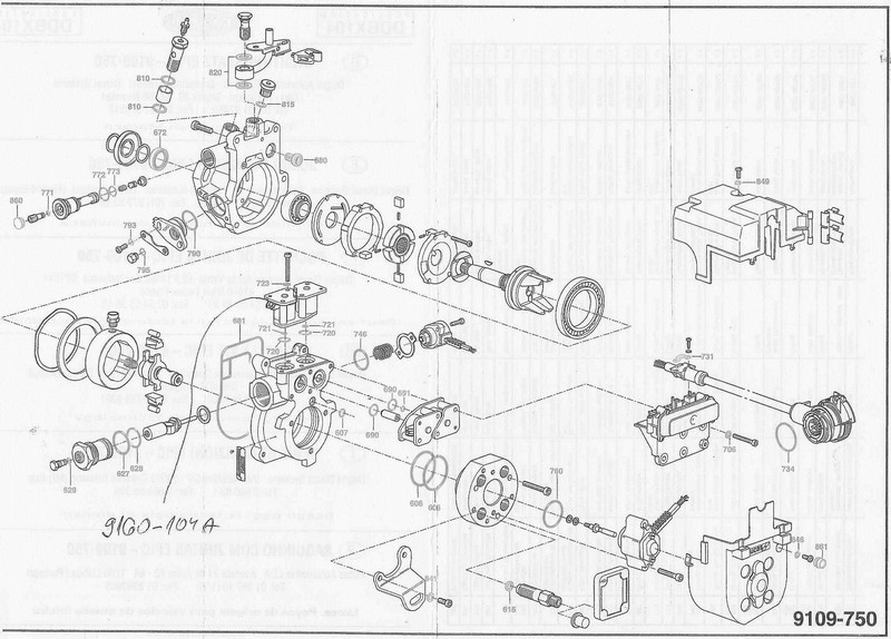

Jistě, že se to dá bez demontáže čerpadla.Oba solenoidy jsou
uchyceny čtyřmi šrouby torx.S horním ,kterej je hned pod plastovým deklíkem není problem. S bočním /stop ventil/ je to složitější.Musí ven hadice sání,celej nasávací segment co je nad víkem ventilu,všecky čtyři vysokotlaký trubky, a i potom tam je místa poskrovnu.Po vyndání trubek se dá dolu boční plastový kryt čerpadla.Drží jen na jednom šroubku, kterej je pod plastovou plombou / zavrtat do ní samořezku a pak ji vytáhnout /. Pak už jen ty 4 šrouby a solenoid se uvolní i s elektrikou. Je dost dobře možný , že ti odešla membranka pístku , kterej zavírá naftu. V nouzi nejvyšší
je možné místo ní nalepit O-kroužek patřičného rozměru a to sekundovým lepidlem /Patex/ tak aby dosedací plocha kroužku
zustala čistá.
Zkusím přidat nějakej obrázek....
To bagr: jo jo vyčerpávající odpověď!:super Také jsem se sháněl po infu, proč mi auto ještě chvíli po vypnutí klíčku umírá...
Volal jsem do delphidieselservis, kde mi řekli, že to může být stop ventilem (cca 1000 Kč) nebo sol. ventilama (7 000Kč), prý většinou zachrání situaci stop ventil. Tak jsem si ho objednal, že si vymění a doufám, že bude stačit ten ventil...ten obrázek se moc hodí....
