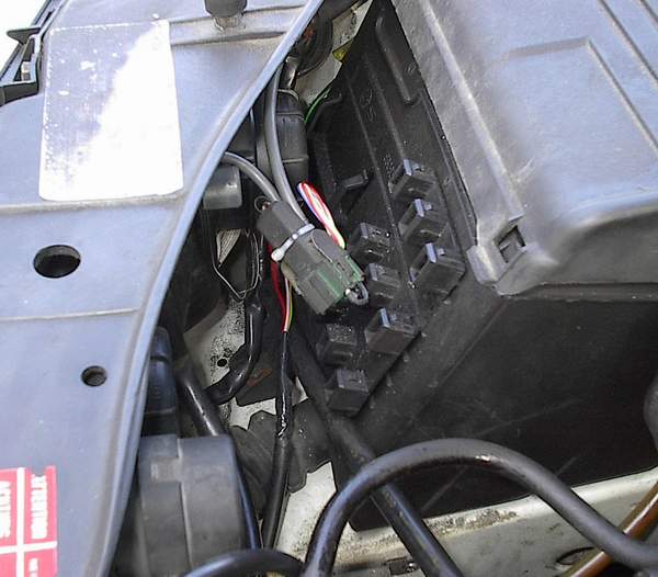

No, cca ...
Měl bys mít na bedně ŘJ zepředu takové \"parkoviště\" na nezapojené konektory :D
Mezi světlem a ŘJ .... doma mrknu a vyfotím. Určitě má ten konektor svojí barvu ...
Takže zelený konektor :super
[upravil dne 28/8/2006 TiborTeam]
