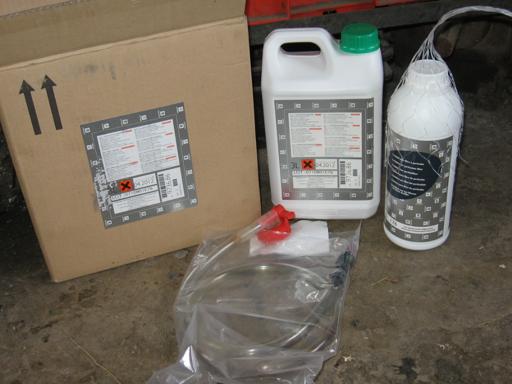

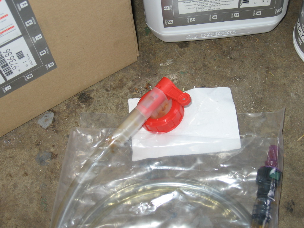

p406b Odesláno 3. červenec 2007 Sdílet Odesláno 3. červenec 2007 je to jednoduche, pokud ti nedojde a nemusis na diagnostiku. dnes mi dodali aditivum- mam verzi na 120tkm, 2360Kc i s dph, v baleni je- 3litrovej kanystr,prazdna litrova flaska,hadice s adapterem(vicko s kohoutem),sitka,hacek -adapter se nasroubuje misto vicka kanystru nebo litrove flasky, tu das do sitky a povesis za hacek na dvere, to abys mohl drzet druhej konec a sledovat kdy to pretece me se to veslo vse,no byl uz cas Citovat Odkaz ke komentáři Sdílet na ostatní stránky More sharing options...
GOHii Odesláno 4. červenec 2007 Sdílet Odesláno 4. červenec 2007 Původně zaslal: p406b je to jednoduche, pokud ti nedojde a nemusis na diagnostiku. dnes mi dodali aditivum- mam verzi na 120tkm, 2360Kc i s dph, v baleni je- 3litrovej kanystr,prazdna litrova flaska,hadice s adapterem(vicko s kohoutem),sitka,hacek -adapter se nasroubuje misto vicka kanystru nebo litrove flasky, tu das do sitky a povesis za hacek na dvere, to abys mohl drzet druhej konec a sledovat kdy to pretece me se to veslo vse,no byl uz cas Škoda, že to nebylo fotograficky zdokumentováno, jistě by to bylo vítáno... Citovat Odkaz ke komentáři Sdílet na ostatní stránky More sharing options...

p406b Odesláno 4. červenec 2007 Sdílet Odesláno 4. červenec 2007 nemel jsem foto u sebe ,ale dam foto toho baleni,jeste to mam vse,ale ne u sebe,tak do par dni je to tady. Citovat Odkaz ke komentáři Sdílet na ostatní stránky More sharing options...

p406b Odesláno 5. červenec 2007 Sdílet Odesláno 5. červenec 2007 foto baleni aditiva Citovat Odkaz ke komentáři Sdílet na ostatní stránky More sharing options...
p406b Odesláno 5. červenec 2007 Sdílet Odesláno 5. červenec 2007 detail adapteru, nasroubuje se misto vicka Citovat Odkaz ke komentáři Sdílet na ostatní stránky More sharing options...
