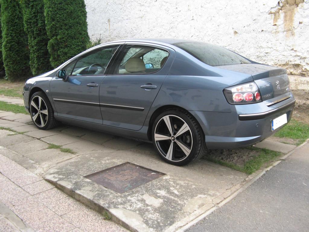

To s tými väčšími kolesami je je až tak zlí nápad, druhá vec je čo mu zapíšu do TP. Ja mám origo 17" disky a keď sa postavím vedľa druhej 407-mi čo má 16" disky tak ju mám očividne vyššiu. Čo sa týka aby nekecal tachometer tak to sa dá nastaviť cez diagnostiku. Inak rozdiel aj keď nie markantný je vidno v porovnávacej tabuľke.
