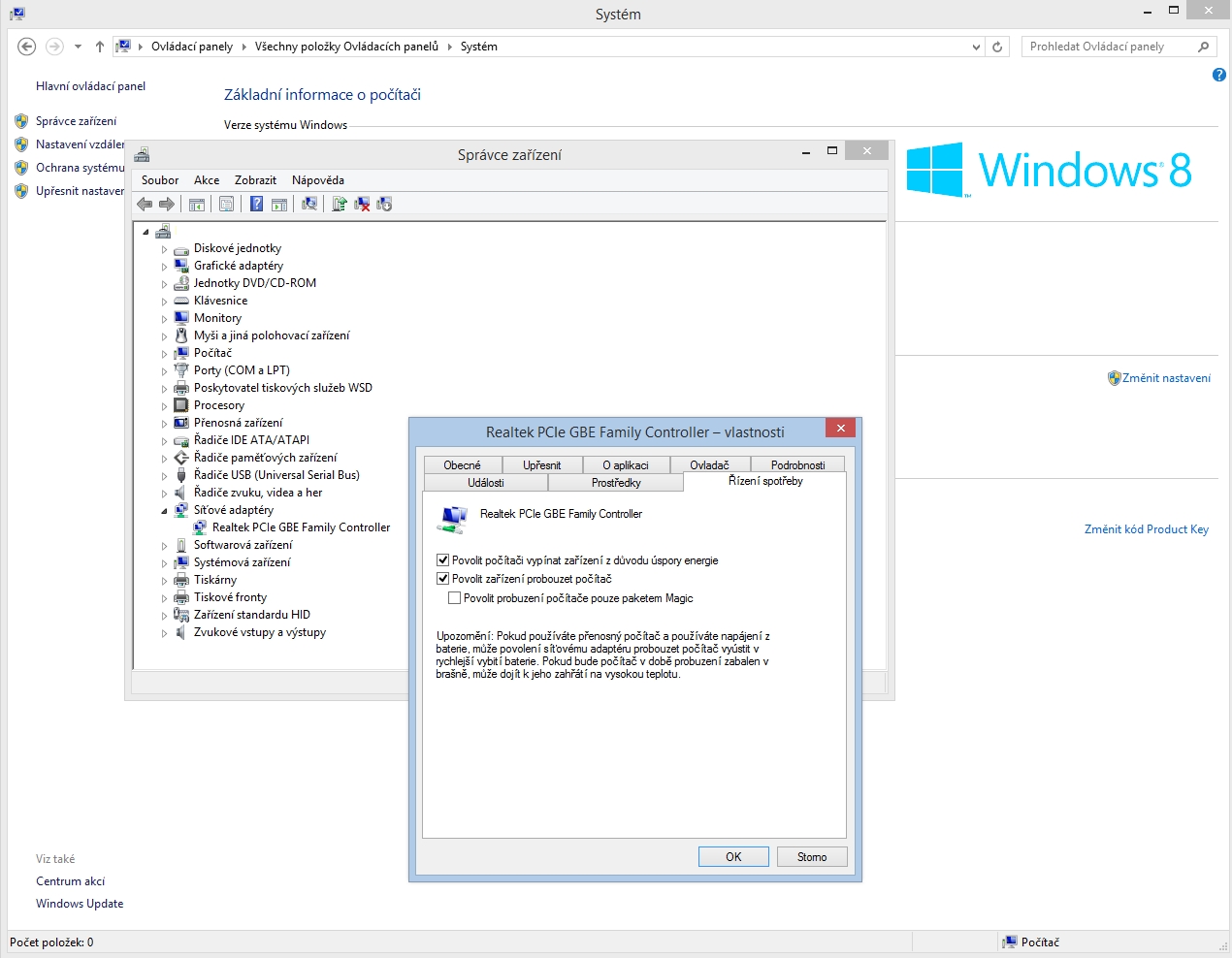

Namor74 Odesláno 24. březen 2017 Sdílet Odesláno 24. březen 2017 >chuck11: nemáš ve správci zařízení nastaven na síťových adaptérech (kartách) režim úspory el. energie? Zkus mrknout na \Start\Nastavení\Ovládací panely\Systém\Správce zařízení\Síťové adaptéry - záložky "Řízení spotřeby", funkce "Povolit počítači vypínat zařízení...". Citovat Odkaz ke komentáři Sdílet na ostatní stránky More sharing options...
chuck11 Odesláno 24. březen 2017 Autor Sdílet Odesláno 24. březen 2017 Namor74- byla zatržena opravdu úspora energie,tak snad to bylo ono. RichVa-firewall jsem zkoušel vypnout v antiviráku, taky nepomohlo lubosch-zapezpečení je WPA2 Citovat Odkaz ke komentáři Sdílet na ostatní stránky More sharing options...
