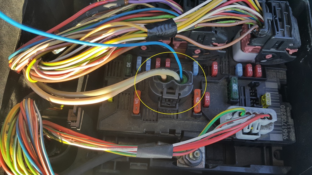

chuck11 Odesláno 22. únor 2017 Sdílet Odesláno 22. únor 2017 (upraveno) Najdu někde v motorové prostoru u své 407 po otočení klíčku v zapalování(je jedno jestli do první nebo druhé polohy) +12V. Nemám na mysli pojistkovou skříňku- na pojistku bych nemohl natvrdo nic napojit. Navíc mi pojistky nějak nesedí s uživatelskou příručkou.Pojistka pozice 13 je jinde, celé pojistky uplně jinak.Asi mám příručku před FL jinak si to nedokžu vysvětlit proč to nesedí. Upraveno 22. únor 2017 uživatelem chuck11 Citovat Odkaz ke komentáři Sdílet na ostatní stránky More sharing options...

Gabriel 307 Odesláno 23. únor 2017 Sdílet Odesláno 23. únor 2017 nemáš tam takový konektor . . . tohle je z 307 po face ja jsem tam napojil LEDky je to po otočení klíčku . . . konektor se dá hezky rozdělat . . . vem 12V zkoušečku s žárovičkou a zkus to Citovat Odkaz ke komentáři Sdílet na ostatní stránky More sharing options...

chuck11 Odesláno 23. únor 2017 Autor Sdílet Odesláno 23. únor 2017 Nenašel vyřešil jsem to trošku jinak,pořídil jsem DRL modul a napojil na baterku. Citovat Odkaz ke komentáři Sdílet na ostatní stránky More sharing options...
