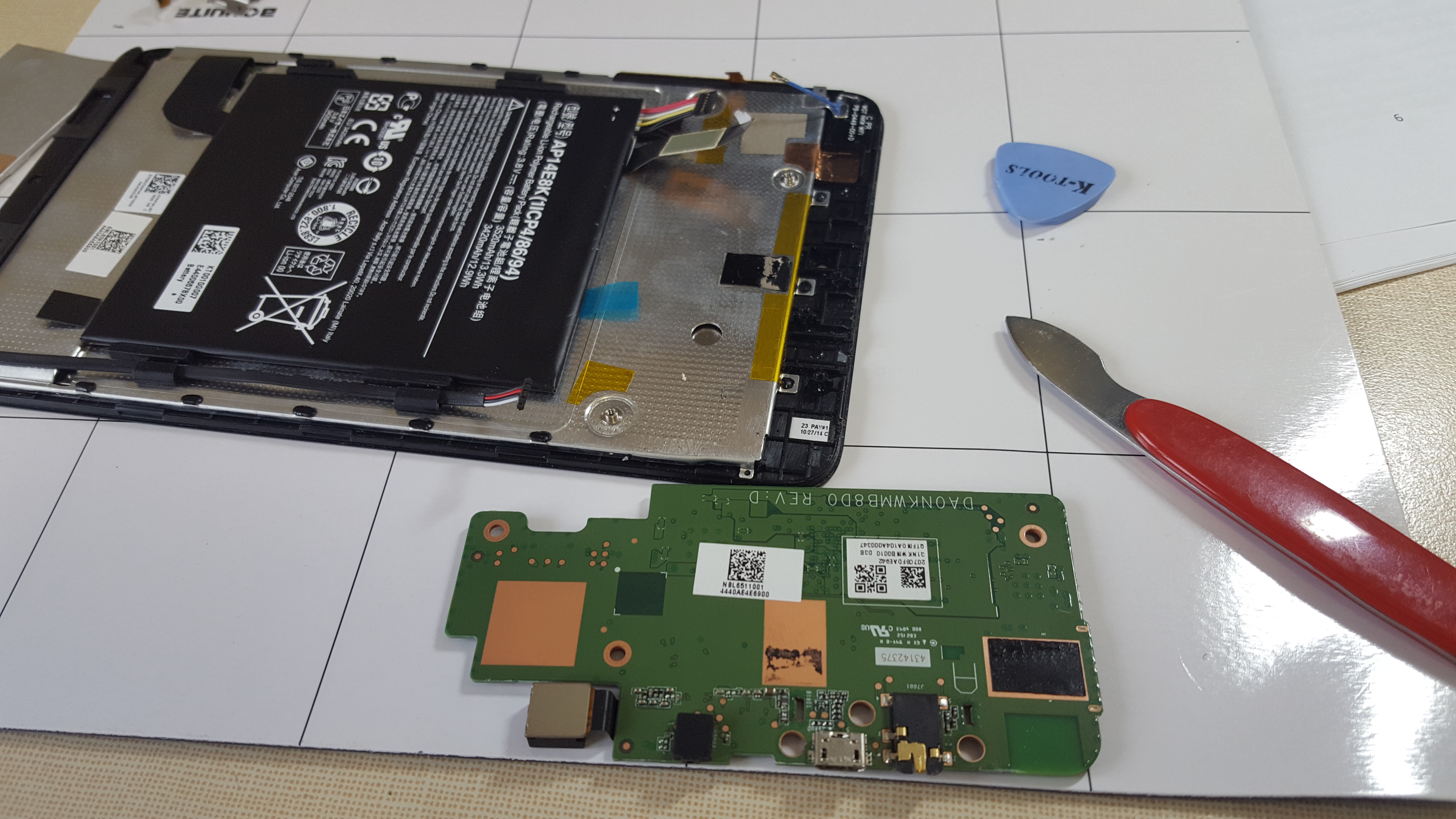

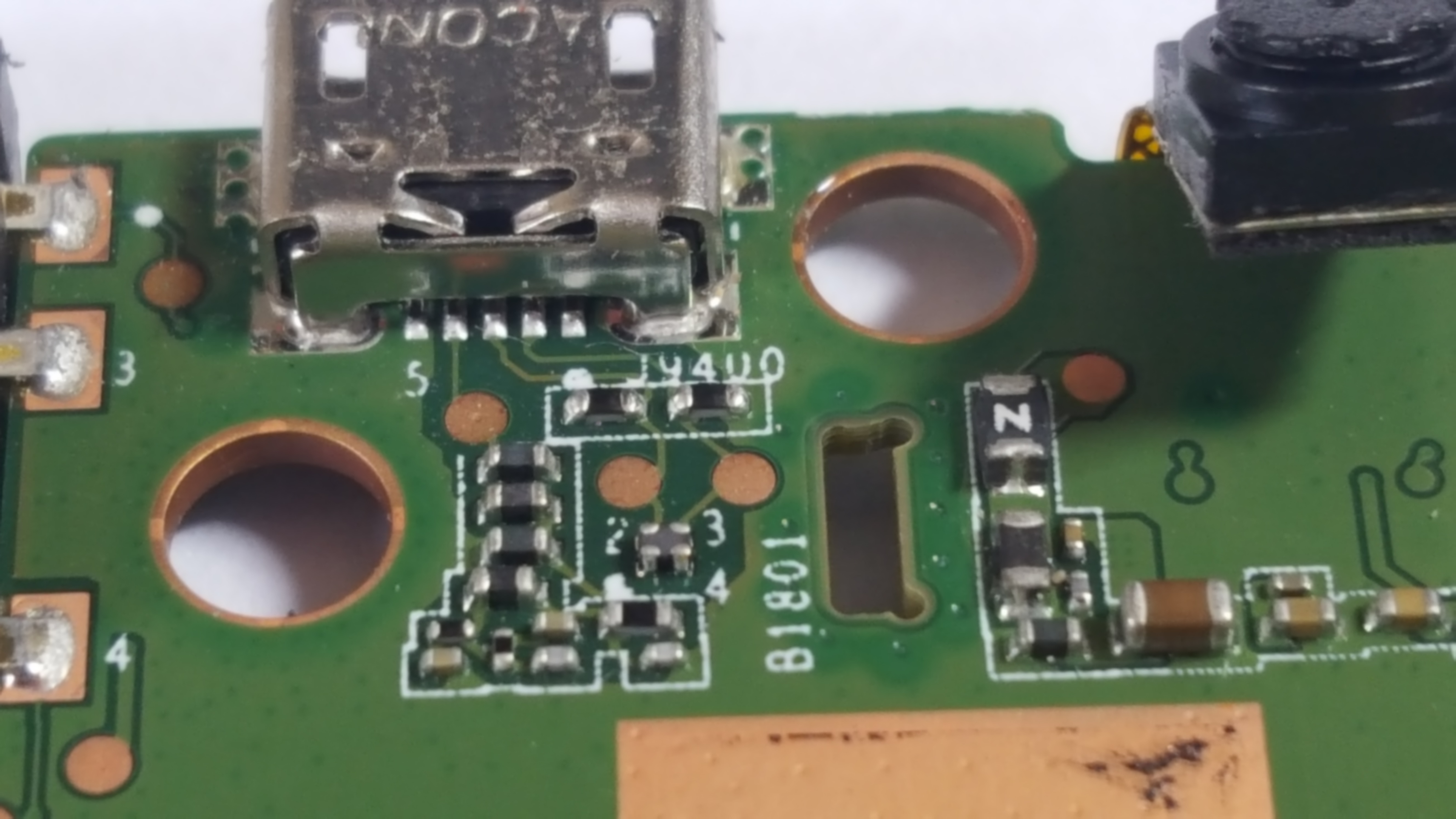

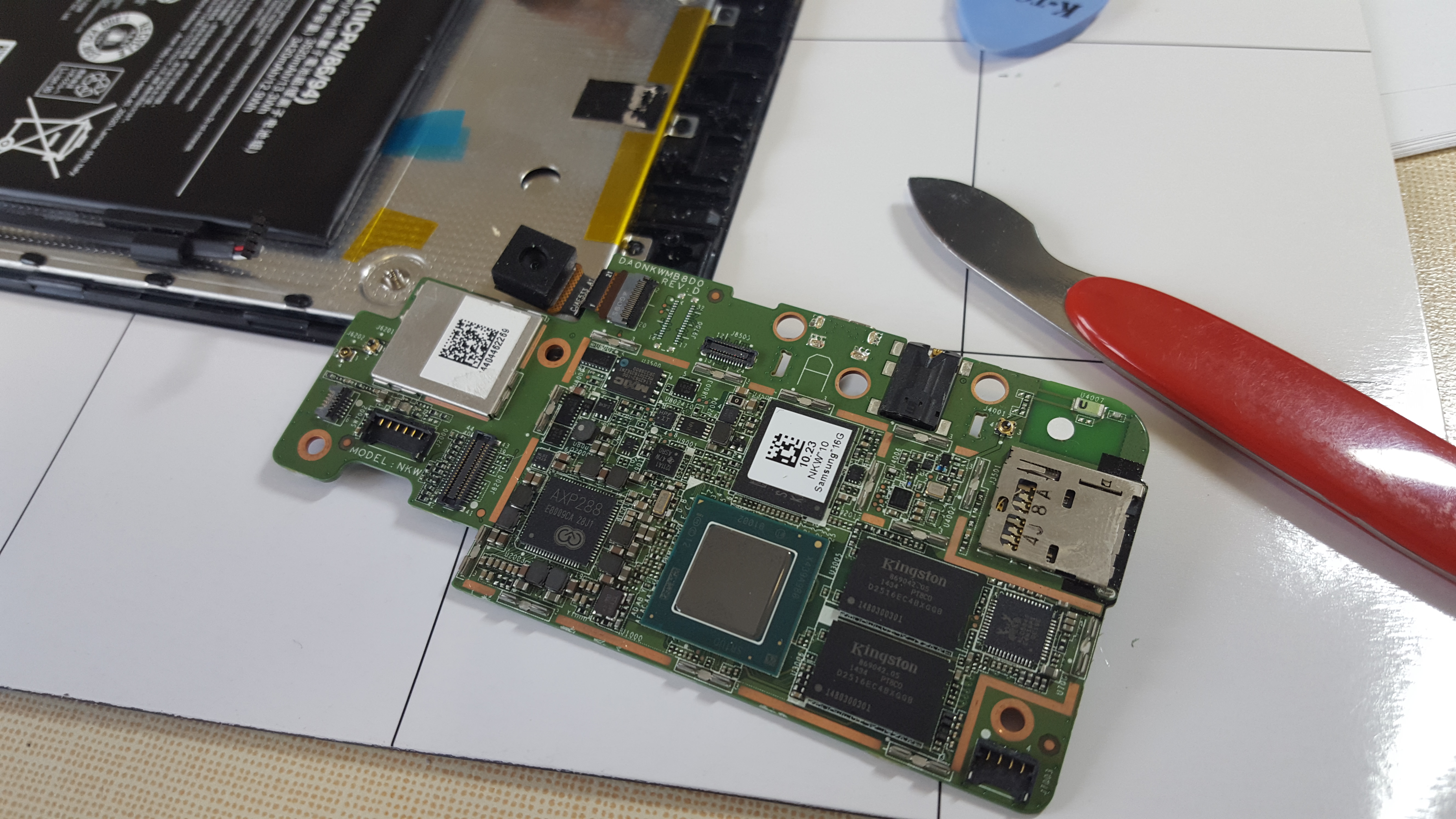

Tak jestli chceš pošlu ti ho.Pokud se oprava nepovede,nic se nestane a nebudu po tobě nic uplatňovat :-)
Starý konektor mechanicky vycvakat´ malými cvakačkami a kontakty jednotlivo odspájkovať a potom už pripájkovať nový konektor je malina. Problém je, že microusb konektory sú totálne odfláknuté už v svojom princípe, na tablety totálne nevhodné, dlho nevydržia. Nie nadarmo Apple vymyslel iný konektor, ktorý je neporovnateľne odolnejší.
