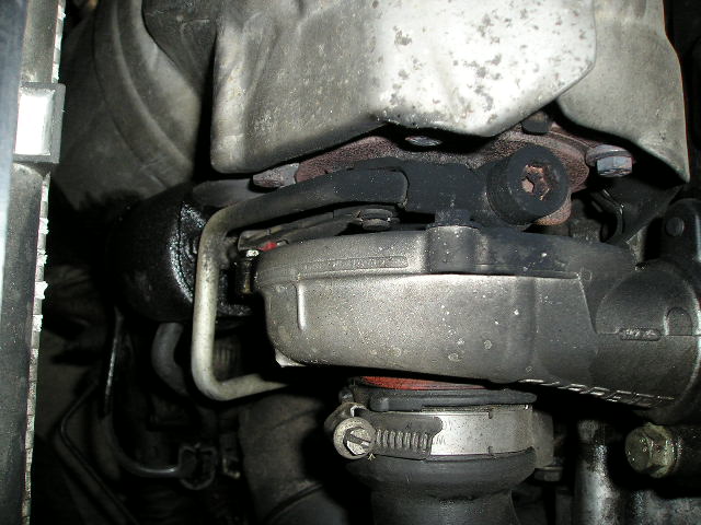

mmartin Odesláno 4. leden 2017 Sdílet Odesláno 4. leden 2017 Zdravím,chtěl jsem se jen zeptat,zda je normální takto očouzené turbo?turbo je před dvěma měsíci měněné za nové.děkuji za odpověd Citovat Odkaz ke komentáři Sdílet na ostatní stránky More sharing options...
HonzaC2 Odesláno 5. leden 2017 Sdílet Odesláno 5. leden 2017 Neni. Je na nem blbe nasazen katalyzator. Citovat Odkaz ke komentáři Sdílet na ostatní stránky More sharing options...
mmartin Odesláno 5. leden 2017 Autor Sdílet Odesláno 5. leden 2017 Děkuji za odpověd, o víkendu na to mrknu. děkuji honzoC2 Citovat Odkaz ke komentáři Sdílet na ostatní stránky More sharing options...
HonzaC2 Odesláno 5. leden 2017 Sdílet Odesláno 5. leden 2017 Ja z toho nepoznam, zda mas FAP nebo ne. Zkontroluj vnitrek toho telepneho stitu, jestli je taky od sazi. Uz jsem par takovych 1,6hdi videl, u vsech to bylo po sundani a nasazeni KAT pripadne KAT s FAPem. Kazdopadne, pokud je to ono. Musi se to rozdelat, tj. objimka dole, tepelny stit, uvolnit KAT/FAP a povolit objimku nahore a znovu usadit. Prvni musi sedet ta horni objimka s tim, ze ten KAT musi byt vystredeny v te objimce, musis jej jakoby trochu prizvedavat, tak at ta objimka co nejlepe sedne a zaroven, at se ti ten KAT/FAP opre o blok motoru, kde je chycen dvemi matkami. Hodne lidi to udela tak, ze to nejprve primontuje KAT k bloku motoru a pak to takhle dopadne. Citovat Odkaz ke komentáři Sdílet na ostatní stránky More sharing options...
peter100 Odesláno 7. leden 2017 Sdílet Odesláno 7. leden 2017 Nie je to normálne. Tiež mi vymienali turbo a po nejakom čase presne vypadalo ako Tvoje - očmudené. Netesnosť bola na tiahle ktoré ovláda natočenie lopatiek. Citovat Odkaz ke komentáři Sdílet na ostatní stránky More sharing options...
mmartin Odesláno 7. leden 2017 Autor Sdílet Odesláno 7. leden 2017 ahoj,pravě jdu na to ,mrknout na ten fap. zdá se mi ,ale ,že to právě fouká kolem ty hřídelky,dá se s tím něco dělat a má to na něco vliv ??? děkuji Citovat Odkaz ke komentáři Sdílet na ostatní stránky More sharing options...
