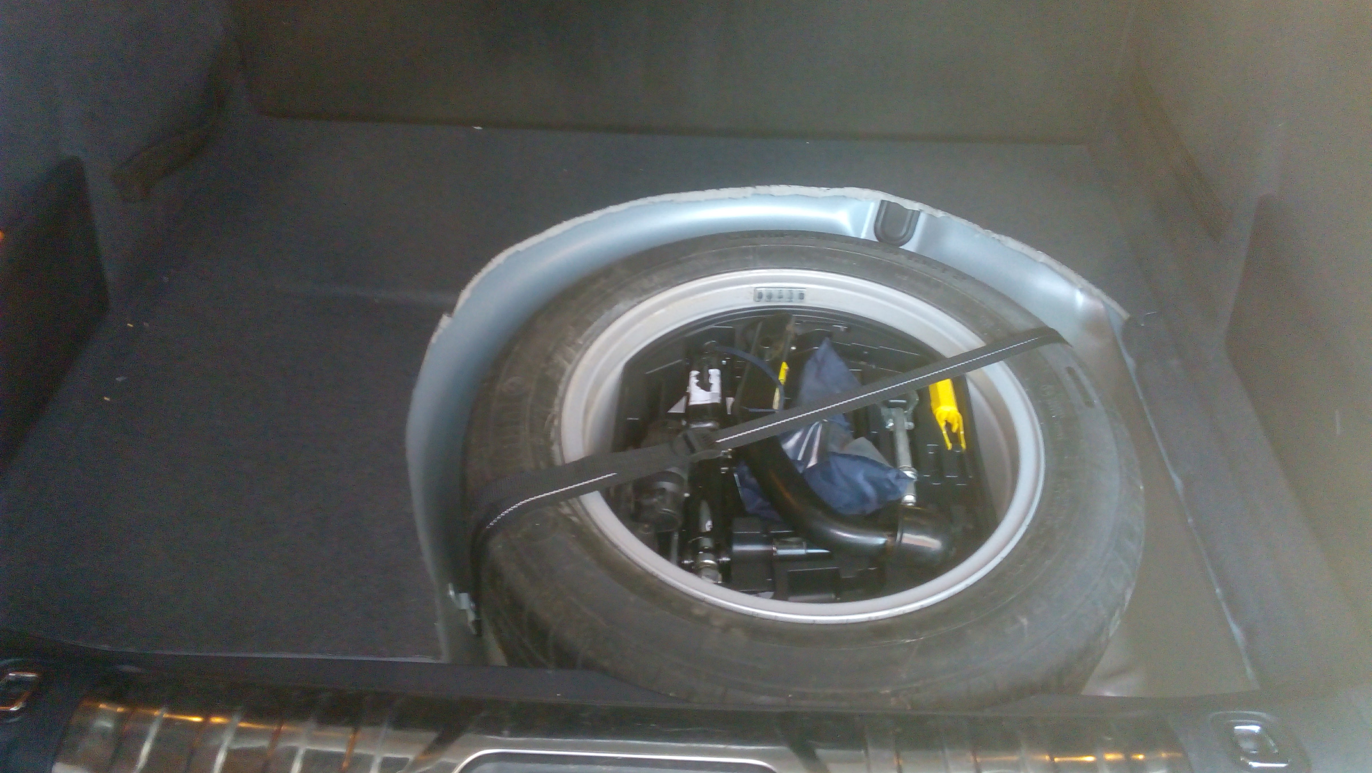

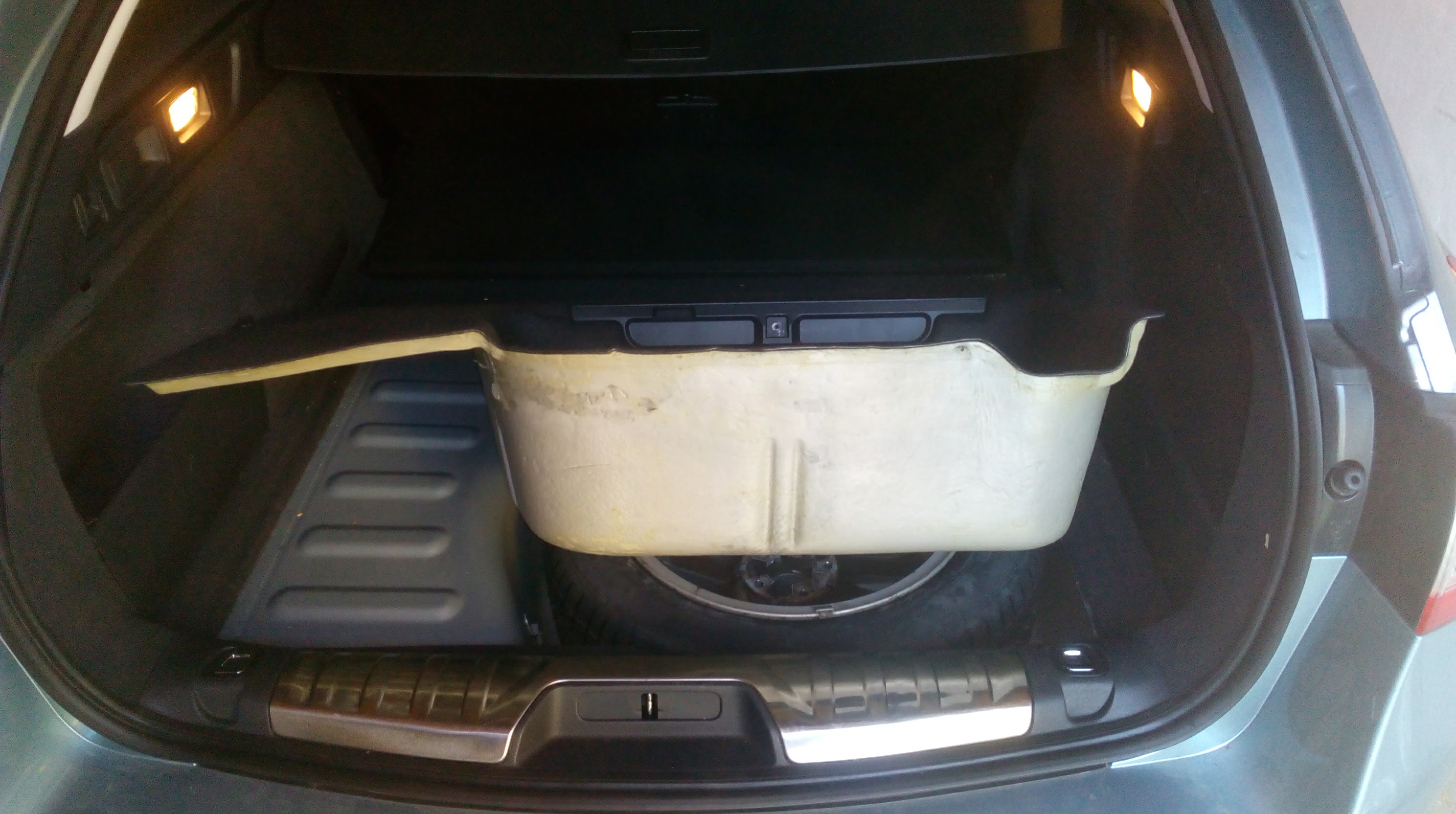

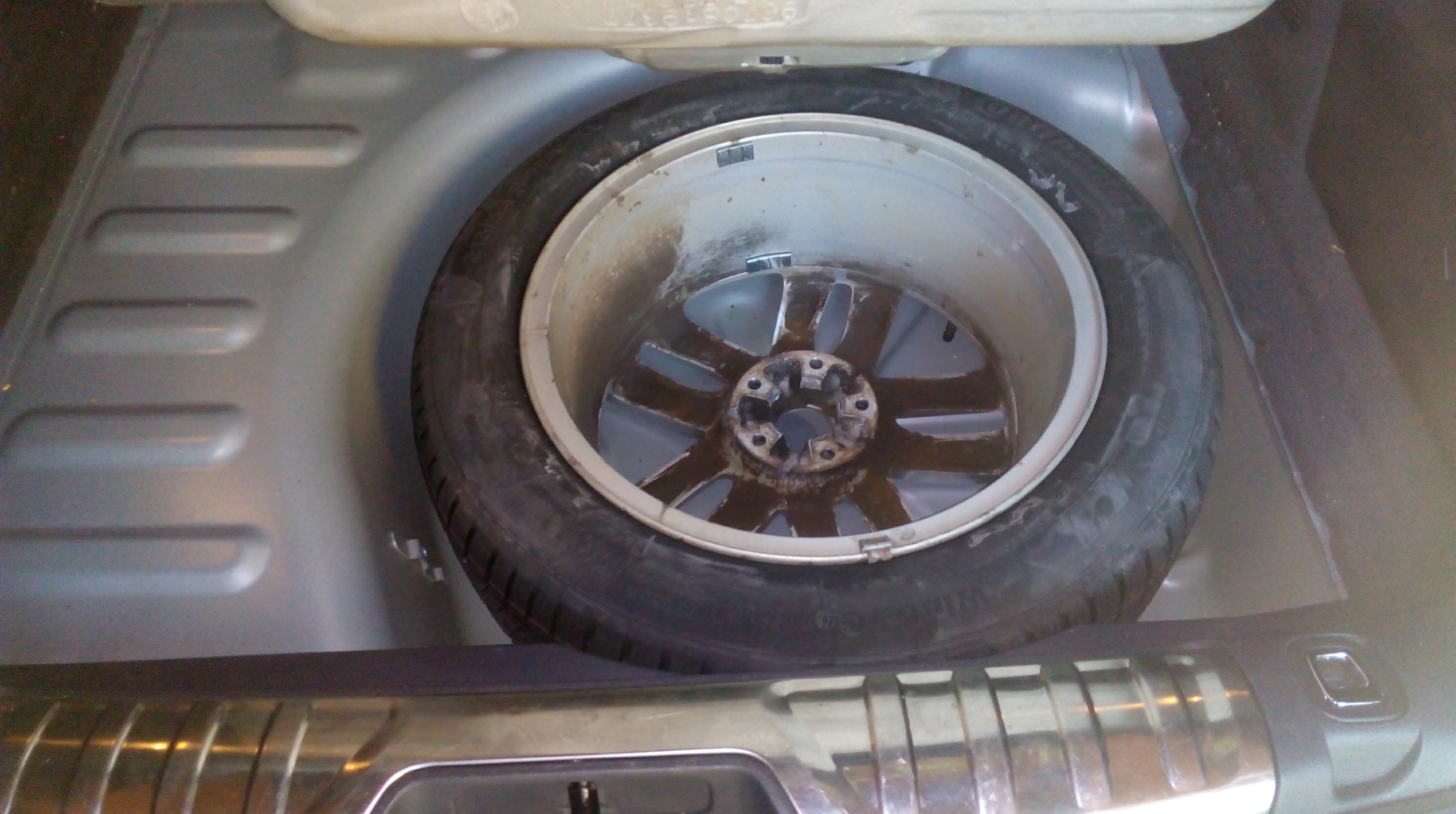

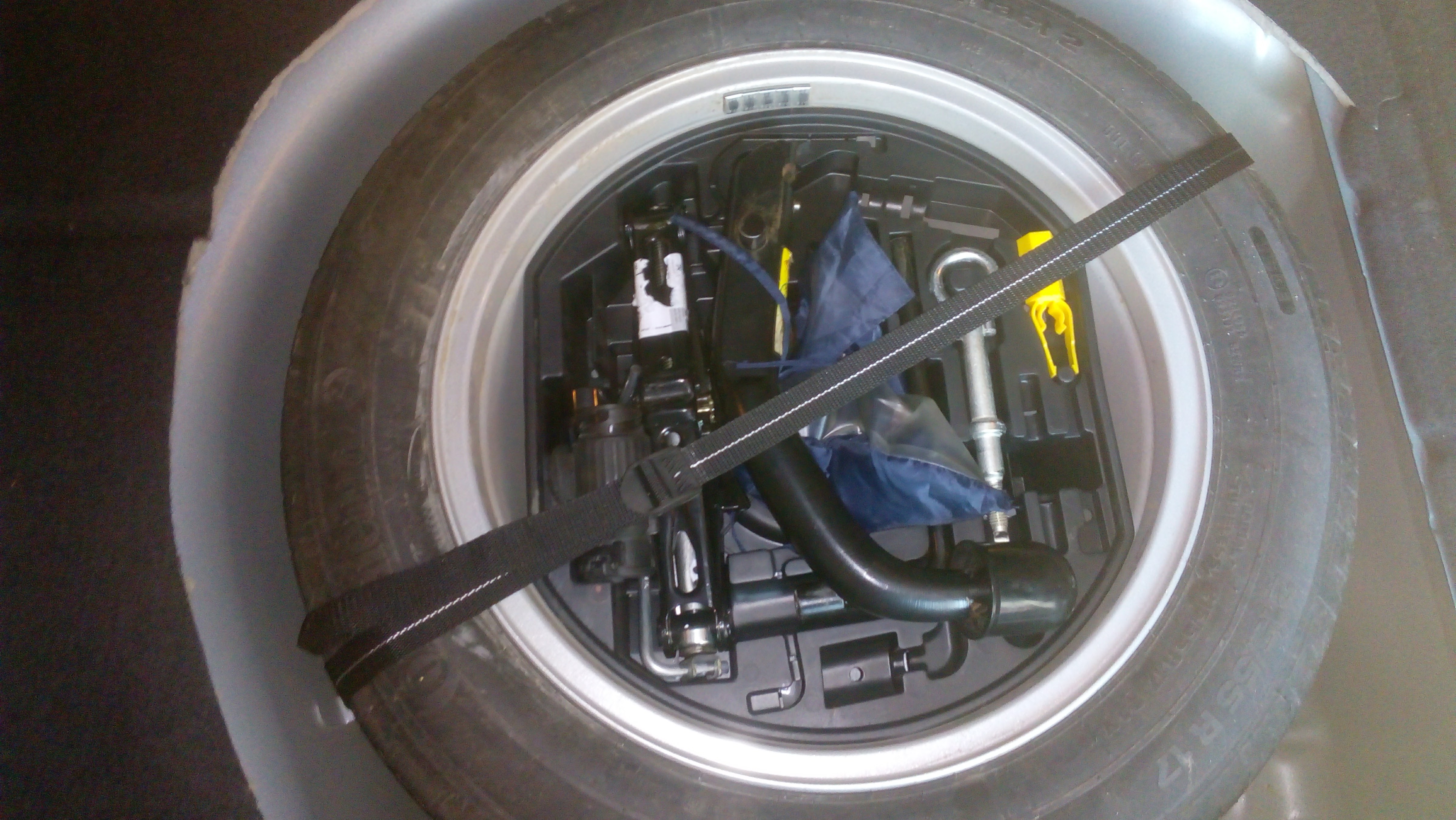

Bacyl Odesláno 5. leden 2017 Sdílet Odesláno 5. leden 2017 Ahoj tak pokud chceš rezervu tak není problém ji tam dát jen musíš si sehnat : 1. popruh na stáhnutí rezervy (ať ti nelítá) 2. vložku do kola na nářadí (to je to plastové a nejdražší položka) 3. hever a klíče jakmile toto máš odmontuješ vrchní tapecírunk pod ním se nachází další tapecírunk s tou polovicní dírou, ten se taky vytáhne z kufru a klasickýma nůžkama vystřihneš. pak to vše vložíš nazpátek. vše mě vyšlo na cca 2000,- další možnost je že si objednáš ten spodní tapecírunk originál bez té poloviční díry cca 4500,- ale to se mmi zdálo zbytečně vyhozené peníze poněvadž to co stříháš nejde videt protože se to překryje tím vrchním tapecírunkem, pokud budeš chtít fotky tak není problém to nafotit ať máš přehled. Citovat Odkaz ke komentáři Sdílet na ostatní stránky More sharing options...
Petav Odesláno 5. leden 2017 Sdílet Odesláno 5. leden 2017 (upraveno) Ahoj, za foto bych byl rád. Co se týká heveru a klíče, tak hever mám ze 406 a protože už jsem měnil kola za zimní, tak vím, že funguje Upraveno 5. leden 2017 uživatelem Péťa Necituj předchozí příspěvek Citovat Odkaz ke komentáři Sdílet na ostatní stránky More sharing options...
Bacyl Odesláno 6. leden 2017 Sdílet Odesláno 6. leden 2017 vyfotím odpoledne pokud nezapomenu :-) Citovat Odkaz ke komentáři Sdílet na ostatní stránky More sharing options...
Bacyl Odesláno 6. leden 2017 Sdílet Odesláno 6. leden 2017 tak tady slíbené fotky. a pro ty kdo nechtějí rezervu tak speciální fotka z podzimu mého pravého kola. postup viz výše. 1. demontá 2ks tapecírunk spodní vyříznout dát zpět a jezdit s klidnou duší :-) Citovat Odkaz ke komentáři Sdílet na ostatní stránky More sharing options...
Petav Odesláno 6. leden 2017 Sdílet Odesláno 6. leden 2017 Super, díky, jdu do toho. Místo vnitřního držáku na klíč a hever použiju starou deku, kterou stejně vozím, abych se nemusel válet na holé zemi. Navíc mi tam zůstane prostor třeba na řetězy, startovací kabely a lopatku. Po několika nepříjemných zkušenostech ze zimních klouzání už bez toho nejezdím. Popruh na uchycení použiju ze 406, která jde do světa ve středu. Citovat Odkaz ke komentáři Sdílet na ostatní stránky More sharing options...
Bacyl Odesláno 6. leden 2017 Sdílet Odesláno 6. leden 2017 jasne ja použil "obyčejné" nůžky ale moje žena mě hned vyhubovala že to jsou jeji nužky na látku. Tak jsem ji říkal ať si to udělá příště sama a bylo hned ticho :-) bo s autem jezdi vetšinou ona já mam jine přepravní vozitko do prave :-) hodně štestí a za cca 30 minut to máš hotové. Citovat Odkaz ke komentáři Sdílet na ostatní stránky More sharing options...
