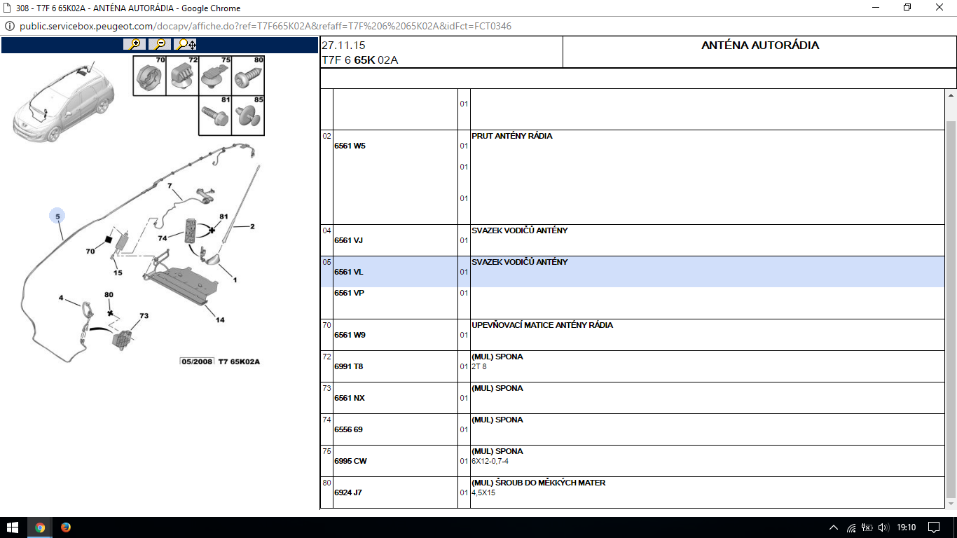

306xn Odesláno 16. prosinec 2016 Autor Sdílet Odesláno 16. prosinec 2016 (upraveno) Prave ze som ziadny iny kabel tam nieje (ani za radiom ani pod antenou a vlastne vzadu pokial som dovidel pod tapacir) akoby tam ziadny zosilovac nebol. Toto mi pise service box podla vin: Upraveno 16. prosinec 2016 uživatelem 306xn Citovat Odkaz ke komentáři Sdílet na ostatní stránky More sharing options...
P607Olda Odesláno 16. prosinec 2016 Sdílet Odesláno 16. prosinec 2016 před 1 hodinou, 306xn napsal: Este otazka ,tych 12V by malo byt aj na antennom vystupe z radia na strednom koliku? Ak ano tak som nenameral nic. Pripojil som moj 16dB zosilovac a donho som strcil meter kabla a radio hra o poznanie lepsie, Ked zapojim origo antenu cez moj zosilovac tak len susti a vplyv na to nema ani ked vysrobujem prut z patice. Ten origo zosilovac je priamo v patici anteny? Na rádiu na antenním vstupu není napájení 12V. Toto napájení se tam dostane v nějaké krabičce, do které vede (asi červený) kablík od zásuvky zapalovače. Těch 12 V bys měl naměřit dále na kablíku, který vede k anténě, na středním vodiči. Origo zesilovač je v patě antény. Přídavný zesilovač je obvykle zbytečný, je to jen další věc, která se může pokazit. Když je všechno správně, a antenní prut má aspoň půl metru, tak rádio hraje perfektně i bez origo zesilovače. Ovšem, když je zesilovač vadný, tak způsobuje útlum. Mohl bys sem dát fotky jednotlivých dílů, které máš, pak bychom se bavili konkretně. Citovat Odkaz ke komentáři Sdílet na ostatní stránky More sharing options...
