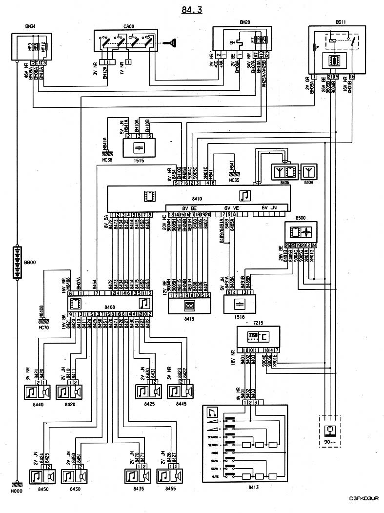

Tady to máš. Snad to pomůže.
Schéma je z mého coupé. R.V. 2001, BSI, NeMUX.
Měnič je pod číslem 8415 a rádio 8410. Je potřeba 8 drátů a povolit changer přes diagnostiku.
