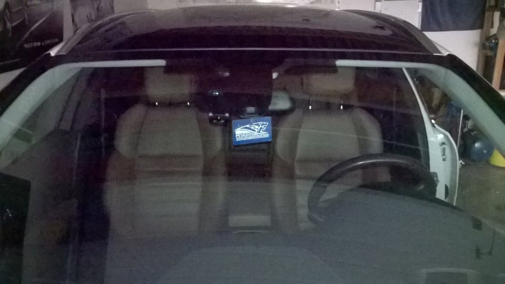

Jejvětší nervy jsem měl s protažením "USB" koncovky pro kameru a uložení převodníku tak, aby nikde nepřekážel. Nakonec se vše zadařilo :super Teď ještě vymyslet, kam umístit kameru :myslim Původně jsem jí chtěl dát vedle snímačů, ale z obou stran překáží v záběru plastový kryt, případně je kamera moc vysoko a není v poli kde stírají stěrače. Nakonec jsem na 90% rozhodnutý, že jí umístím zespodu na kryt snímačů (viz foto). Ze všech možností mi tady přijde jako nejméně nápadná a hlavně jí nic nebrání v záběru :myslim

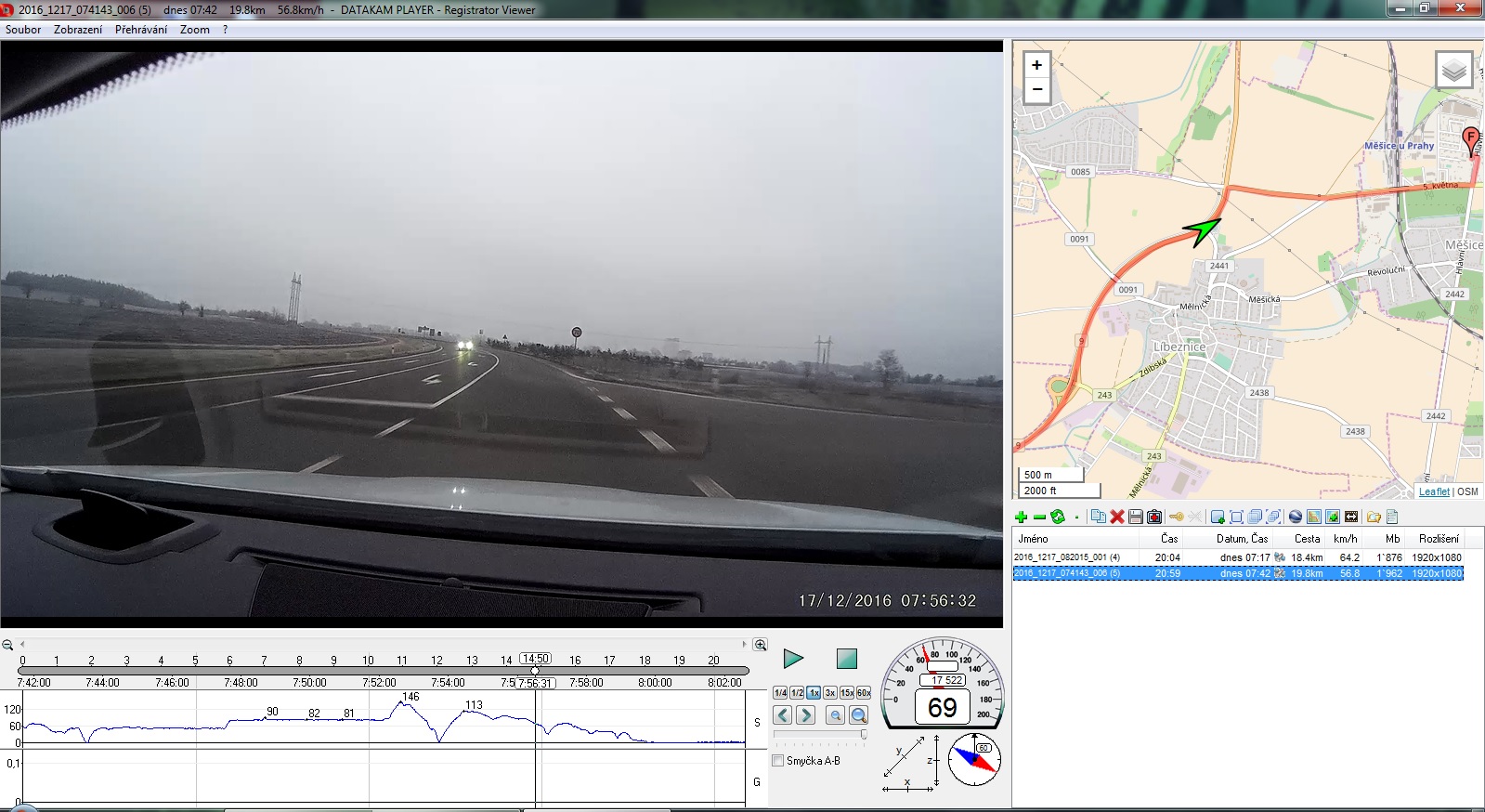

Dneska konečně první testovačka a vypadá to, že vše funguje, jak má :) GPS sice po startu nějaký čas trvá, než se chytí, ale to je normální. Pak už funguje spolehlivě ;) Mikrofonu kamery se trochu nelíbí české silnice, ale občasné prsknutí zvuku mě nějak netrápí. Tak uvidíme, jak dlouho vydrží sloužit ...

MJStic.. Ahoj. Pročetl jsem si vlákno a v první řadě dík za tip na ten převodník, už je obědnanej. :-) Mám dotaz k té kameře. Máš to z číny? Tam totiž nejraděj nakupuji. :-) Má to české menu? Asi ne vid. A koukal jsem na ten záznam z jízdy. To musíš vyndat pamětovku, a stáhnout data do prgramu, vid. ;-) Dík...
Ano, je to z Číny z Aliexpressu. CZ menu nemá. Vyndá se paměťovka, dá se do PC, pustíš "RegistratorViewer", který je free a vybereš z paměťovky videa, co chceš. Pokud máš ke kameře i GPS modul, tak to funguje, jak jsem dal screenshot ;)

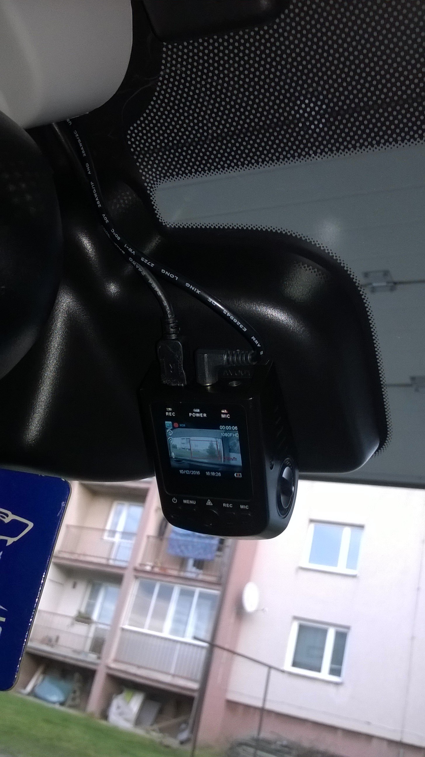

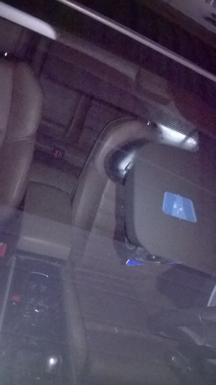

Dneska dopoledne jsem namontoval kameru VIOFO A119S. Rozhodl jsem se, že ji koupím tady v ČR a to z několika důvodů: nákup na firmu (plátce DPH a navíc půjde do nákladů), záruka, hned k odběru, cena skoro jako v Číně. Koupil jsem i převodník z 12V na 5V. CPL filtr jsem objednal z Číny za 10 USD, v obchodě chtěli 400 Kč a myslím, že na něm není co zkazit, případně reklamovat. Ještě bych chtěl 90° konektor mini USB, ale našel jsem ho jen u nás, takže zatím neobjednán.

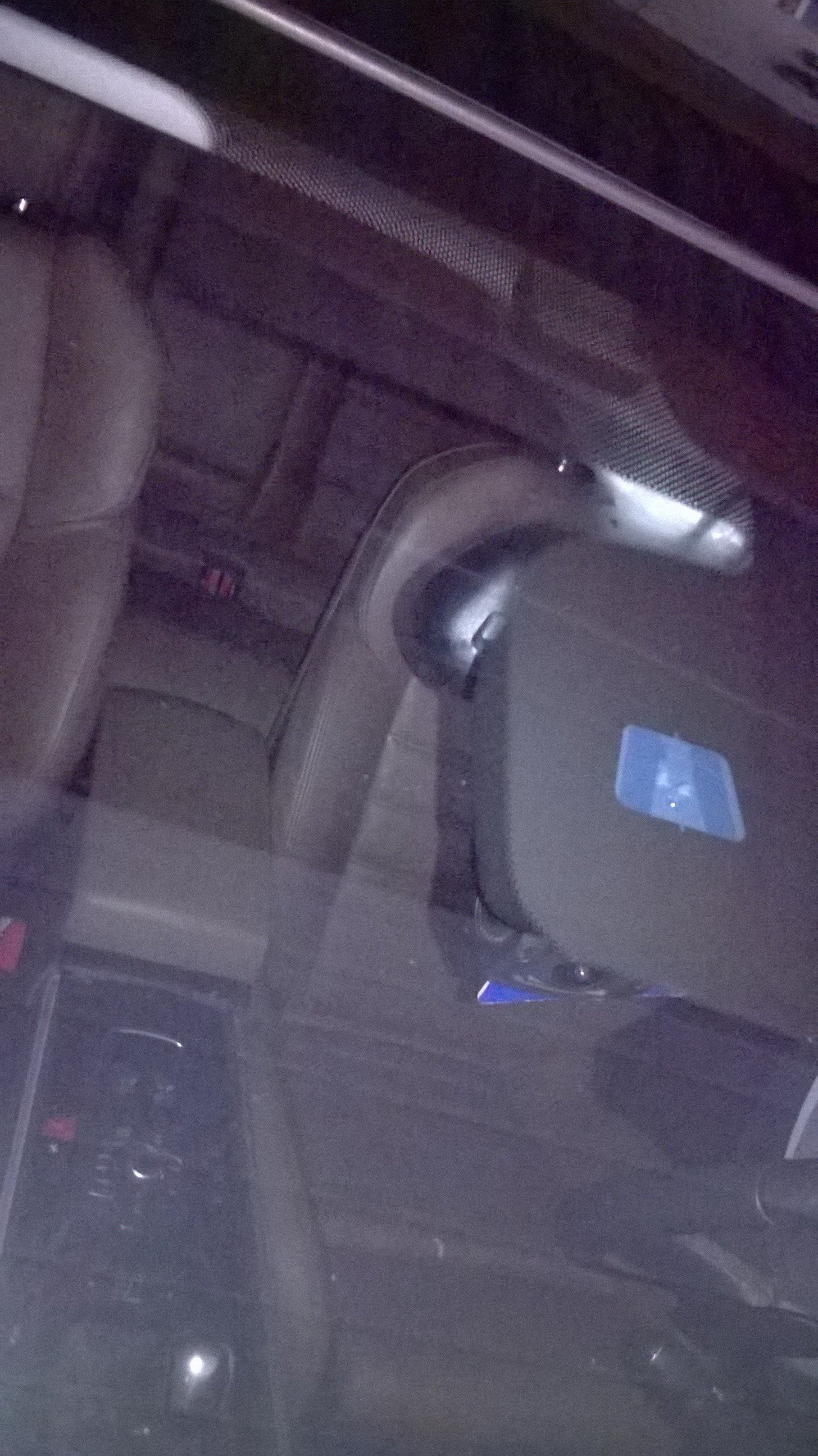

Převodník jsem napojil na stejný konektor osvětlení nad zrcátkem, jako se tady objevilo na fotkách. Kabely jsem nezkracoval a včetně převodníku se vše pohodlně vešlo nad kruhový ovladač rolety střechy. Převodník nic neruší a všechno šlape - doporučuji :-) Navíc tam byl i USB adaptér do zapalovače a ten taky rádio neruší (jako ten můj starý, který mi bylo líto vyhodit...)
Pár fotek pro info zde.
