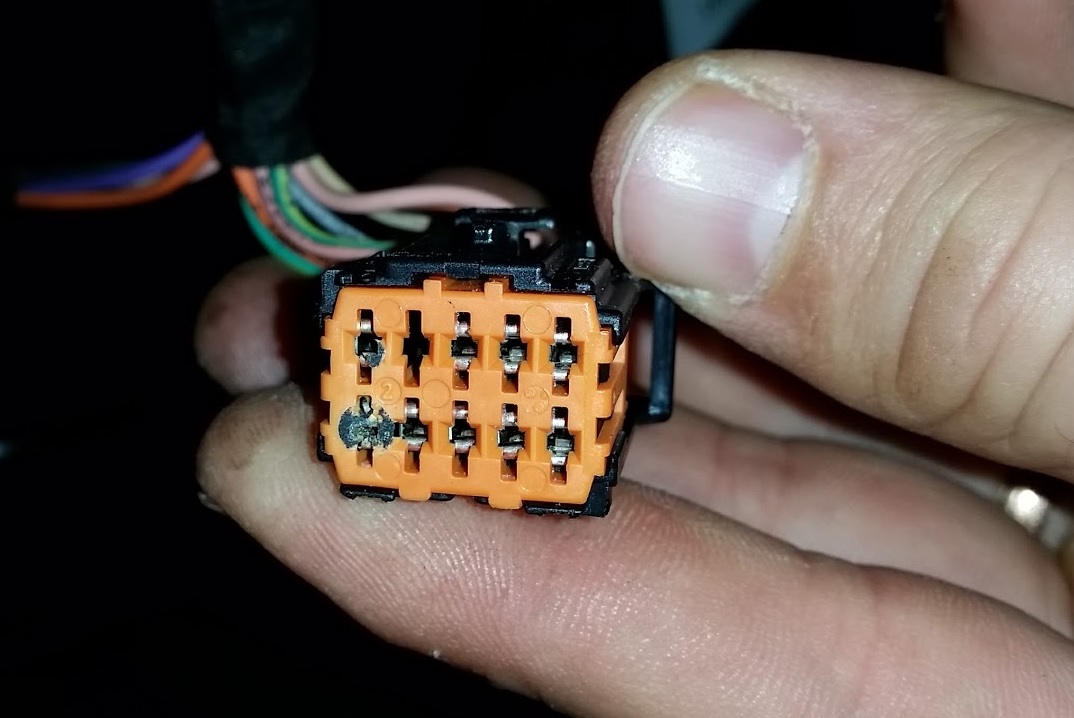

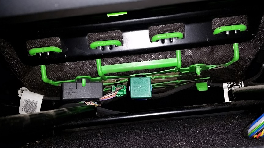

dzuro358 Odesláno 28. září 2016 Sdílet Odesláno 28. září 2016 (upraveno) Zdravim, otazocka. Nefunguje mi vyhrievanie sedaciek. Docital som sa ze premerat rele, premeral a je dobre. Dalej som skontroloval konektory vsetky dobre az na ten co ide do ciernej skrinky asi je to k vyhrievaniu nejaka riadiacka tam su dva piny zhorene aj na soferovej aj u suseda. Skusil som srovbovacikom vysprtkat nastriekat kontakt sprej ale nehreje. Moze byt v prdely aj ta riadiacka ? Alebo mam hladat este iny problem ? Popripade viem zohnat len ten konektor, ze by som postukal kable a dal novy alebo tu ciernu riadiacku samostatne ? Este rozmyslam poistku ale neviem ktora to je. Dakujem za vsetky postrehy, rady skusenosti Upraveno 28. září 2016 uživatelem dzuro358 Citovat Odkaz ke komentáři Sdílet na ostatní stránky More sharing options...
loque Odesláno 28. září 2016 Sdílet Odesláno 28. září 2016 Vieš odfotiť tie konektory? Ja by som skúsil premerať odpor medzi tymi pinmi, čo vedú do sedačky. Ak sa bude dať namerať nejaká hodnota odporu, tak drôt v sedačke by mal byť ok. Ja mám problém s tým, že sedačky síce hrejú ale podla mňa slabo, ale konektory keď som pozeral vyzerali byť ok. Citovat Odkaz ke komentáři Sdílet na ostatní stránky More sharing options...

Peugeot 508 SW Odesláno 29. září 2016 Sdílet Odesláno 29. září 2016 Ja som mal problém v tých konektoroch pod sedačkou čo idú do tej čiernej skrinky. Boli prehriate a roztopili plast v konektore, roztopený plast v konektore dokonale zaizoloval kontakty a preto to nefungovalo. Očistil som konektory a vyše roka je pokoj . Ťuk Ťuk na drevo. Citovat Odkaz ke komentáři Sdílet na ostatní stránky More sharing options...
Jered Odesláno 1. říjen 2016 Sdílet Odesláno 1. říjen 2016 Taky jsem měl stejný problém. na piny v konektoru jsme se servisákem napájeli přímo dráty a je klid. Citovat Odkaz ke komentáři Sdílet na ostatní stránky More sharing options...

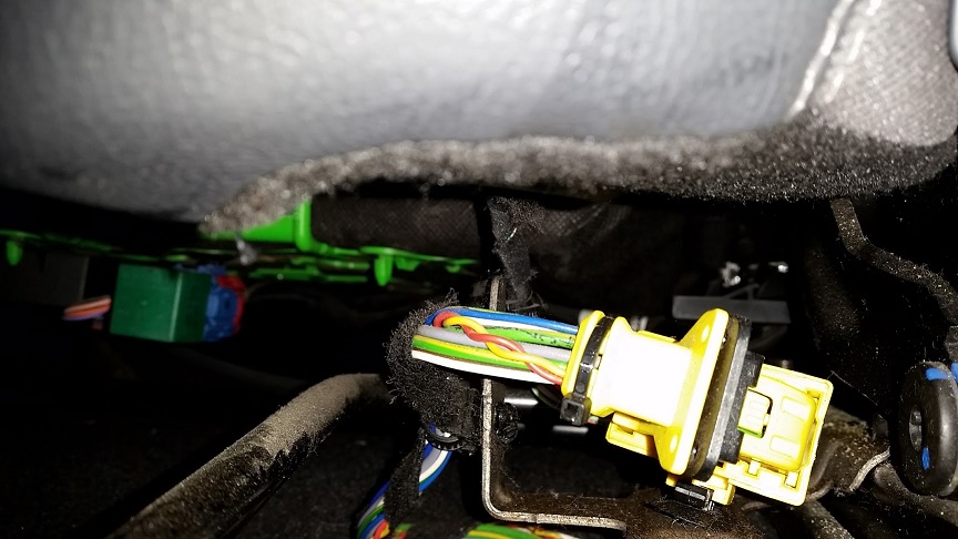

Dejved Odesláno 11. leden 2017 Sdílet Odesláno 11. leden 2017 AHoj, taky problem . Nefunguje vyhrivani od ridice jen. Tady foto muzu neco jako lajk zkontrolovat? pokud ano napiste diky.Ten zluty konektor jsem rozpojil a spojil = no joy Citovat Odkaz ke komentáři Sdílet na ostatní stránky More sharing options...
Peugeot 508 SW Odesláno 11. leden 2017 Sdílet Odesláno 11. leden 2017 Prvé foto. Čierna krabička tam je problém. Prehriaty konektor roztopený . Vyčistiť a pôjde ďalej. Citovat Odkaz ke komentáři Sdílet na ostatní stránky More sharing options...
Dejved Odesláno 11. leden 2017 Sdílet Odesláno 11. leden 2017 tak jsem odpojil v tom mrazu vycisil striknul i troche WD40 ale nefacha Citovat Odkaz ke komentáři Sdílet na ostatní stránky More sharing options...
