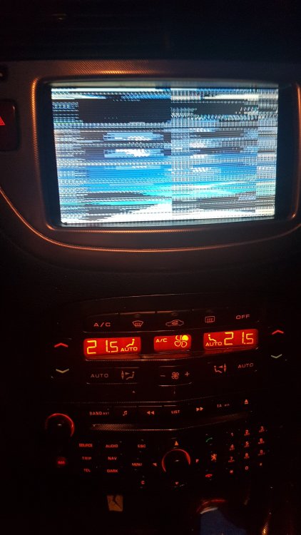

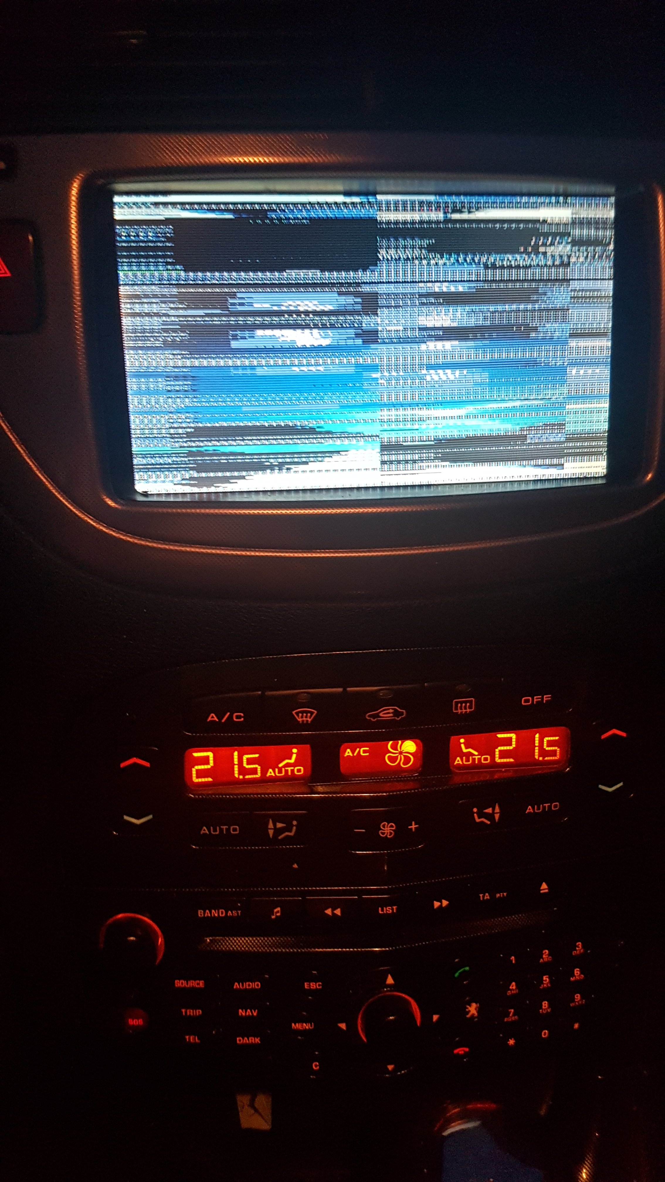

lerak1 Odesláno 6. srpen 2020 Sdílet Odesláno 6. srpen 2020 (upraveno) Mám stejný problém s RT3 u Lancia Phedra objeví se pouze logo, nebo se na ní zobrazí čáry viz foto. Radio začne hrát, ale po několika minutách se vypne, zapne . Nemáte s tím někdo zkušenosti, nebo radu kde se v tom vyznají. Díky za odpověď Upraveno 6. srpen 2020 uživatelem lerak1 Citovat Odkaz ke komentáři Sdílet na ostatní stránky More sharing options...
