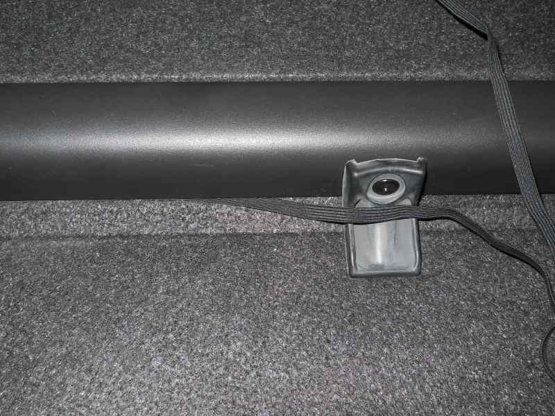

lud3k Odesláno 8. listopad 2015 Sdílet Odesláno 8. listopad 2015 Prosim vas nema nekdo zkusenost ze zadnim platem pri nerovnostech mlati. Nevite nekdo zlepsovak jak ho utlumit nebo co snim Citovat Odkaz ke komentáři Sdílet na ostatní stránky More sharing options...

Laďa Odesláno 8. listopad 2015 Sdílet Odesláno 8. listopad 2015 Molitanovým těsněním do oken to podlepit. Citovat Odkaz ke komentáři Sdílet na ostatní stránky More sharing options...

P607Olda Odesláno 11. listopad 2015 Sdílet Odesláno 11. listopad 2015 (upraveno) Zeptal se slušně ("Prosím..."), ale hned první odpověď to označila za cypovinu ("špatně vyspíš"). Takové otázky se tady řeší běžně. Musíš to prozkoušet, když auto stojí. Klepat až mlátit do všeho možného. Jsi si jist, že je to plato? Nechej ho doma, pro zkoušku. Já např. musel plato takto vytěsnit, na té straně dopředu, co se nezasunuje, a taky ho přivírám mezi opěrku a opěradlo. Na boku, jak se plato vkládá do auta, mám přivřené gumičky. Upraveno 11. listopad 2015 uživatelem P607Olda Citovat Odkaz ke komentáři Sdílet na ostatní stránky More sharing options...

lud3k Odesláno 29. listopad 2015 Autor Sdílet Odesláno 29. listopad 2015 koupil jsem v bauhausu molitanovou samolepici pasku podlepil jsem plato a stale to klepe:( uz nevim co by tam mohlo kde klepat.... Citovat Odkaz ke komentáři Sdílet na ostatní stránky More sharing options...
chuck11 Odesláno 29. listopad 2015 Sdílet Odesláno 29. listopad 2015 A co někoho požádat ať si sedne na zadní sedačky a při jízdě pomalu tlačí na určité místa plata, aby jsi odhalil kde to klepe a tam to následně podlepil.Pokud ti nepomůže první možnost, dej do kufru čistou deku,dotyčný se tam nasouká a bude poslouchat odkud to klepe. Od klávesnice nebo z ridičové sedačky takovéto závady opravdu nezjistíš. Citovat Odkaz ke komentáři Sdílet na ostatní stránky More sharing options...
rhinos Odesláno 30. listopad 2015 Sdílet Odesláno 30. listopad 2015 tak klepat muze vice veci. krome zadniho krytu to muze byt zadni okno. Pripadne neco v prostoru u rezervy. Jeste je jedna moznost a to ze stejne jako ja mas uvolneny tepelny stit pod vyfukem a ten vydava tento zvuk. Ono to pak zni jako ze je to zevnitr ale vinikem muze byt ten uvolneny plech Citovat Odkaz ke komentáři Sdílet na ostatní stránky More sharing options...
Laďa Odesláno 30. listopad 2015 Sdílet Odesláno 30. listopad 2015 Ještě může klepat kryt třetího brzdového světla u SW. Citovat Odkaz ke komentáři Sdílet na ostatní stránky More sharing options...
lud3k Odesláno 30. listopad 2015 Autor Sdílet Odesláno 30. listopad 2015 Mam sedan. Ono me pripada jako kdyby neco duteho vzdy pri velke nerovnosti. Zkousel jsem podlepit plato a vsechen plast co je kufru:-) co vypadal ze by mohl klepnout. Ikdyz rezerva mozna jo je volna ta ksanda co ii drzi je stale povolena ale ze by takhle delal rezerva. Kazdopadne ten vyfuk zkusim to by me nenapadlo Citovat Odkaz ke komentáři Sdílet na ostatní stránky More sharing options...
rhinos Odesláno 30. listopad 2015 Sdílet Odesláno 30. listopad 2015 Jo a ja ted zjistil ze mi to asi nakonec dela ten kryt brzdoveho svetla Citovat Odkaz ke komentáři Sdílet na ostatní stránky More sharing options...
saslik Odesláno 30. listopad 2015 Sdílet Odesláno 30. listopad 2015 Nazdar chlape aj ja mám podobný problém s buchanim plata ale sedan nemá platí skus si pozrieť zadnú nápravu ja mam V prdeli tyčky stabilizatora A dosť, tak myslím že to búcha tam.... Odoslané z SM-N910F pomocou Tapatalku Citovat Odkaz ke komentáři Sdílet na ostatní stránky More sharing options...
