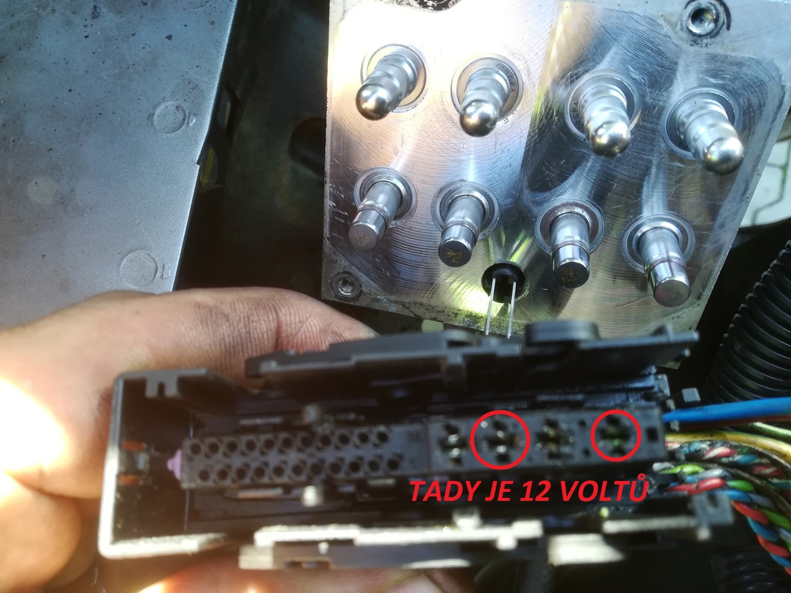

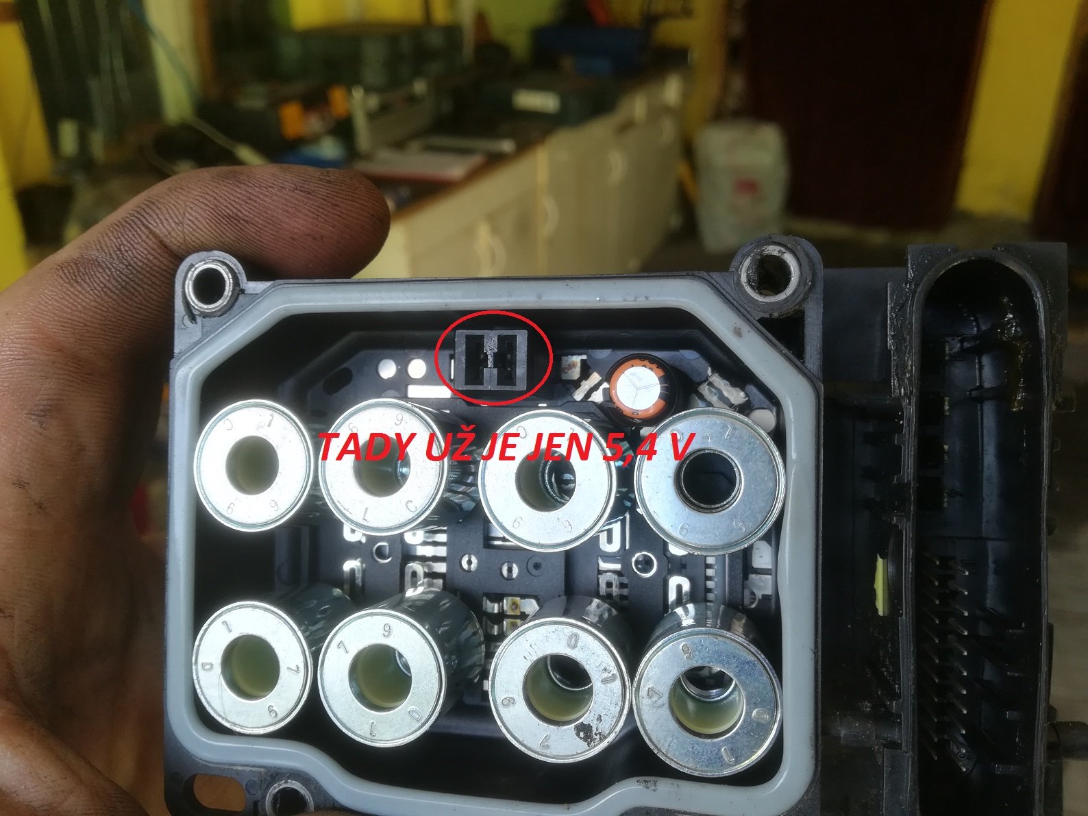

pavel104 Odesláno 22. červenec 2020 Sdílet Odesláno 22. červenec 2020 Ahojte, tak jsem tedy zkontroloval všechny pojistky jak mě radil Jarokare. Všechny jsou OK. Demontnul jsem tedy z kostky ABS, elektrickou část připojil konektor a zkoušel měřit napájení, které jde pře elektroniku přímo do pumpy na ABS. Po zapnutí klíčů tam jde jen nějakých 5,4 voltů a pumpa nedělá nic........ Když jsem přímo na pumpu zkoušel z baterie 12 voltů, tak normálně funguje. Teď tedy otázka - může to být tou elektrickou částí?? co je na kostce ABS ?? Pavel Citovat Odkaz ke komentáři Sdílet na ostatní stránky More sharing options...
jarokare Odesláno 22. červenec 2020 Sdílet Odesláno 22. červenec 2020 Může Měřil si taky , co jde do tý kostky ? Nejlepší je to se zátěží , třeba H4 se spojenýma vláknama ... Citovat Odkaz ke komentáři Sdílet na ostatní stránky More sharing options...
pavel104 Odesláno 22. červenec 2020 Sdílet Odesláno 22. červenec 2020 jj do kostky jde normal 12v ale na výstupu na čerpadlo už je jen 5,4V viz foto Citovat Odkaz ke komentáři Sdílet na ostatní stránky More sharing options...
jarokare Odesláno 22. červenec 2020 Sdílet Odesláno 22. červenec 2020 To měříš při testu čerpadla ? Ono se totiž to čerpadlo roztočí až při povelu jednotky , třeba v krizový situaci , v normálním stavu je v klidu a na konektorech bez zátěže může být cokoli . Ale nejspíš bude ta jednotka v háji , když do ní napájení jde ... pavel104 ohodnotil 1 Citovat Odkaz ke komentáři Sdílet na ostatní stránky More sharing options...
pavel104 Odesláno 22. červenec 2020 Sdílet Odesláno 22. červenec 2020 To je stav při zapnutém klíčku a i při nastartovaném motoru........Ale půjdu to zkusit ještě napíchnout na diag a zkusím přes ni test čerpadla. Dám vědět Citovat Odkaz ke komentáři Sdílet na ostatní stránky More sharing options...
