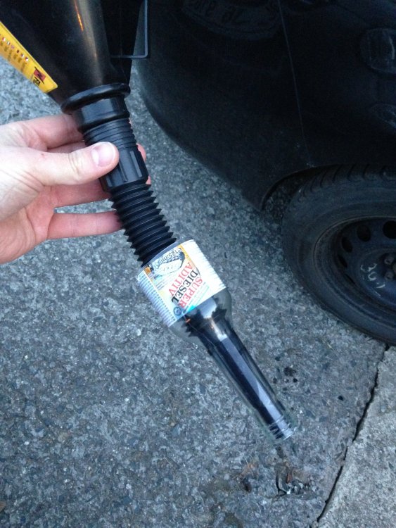

Noves Odesláno 26. březen 2017 Sdílet Odesláno 26. březen 2017 Ahojte, problém se zaklopkou jsem vyřešil jednorázovou lahvičkou Aditiv, viz fotka. Urizl jsem dno lahvičky a krk krásně překonal zaklopku. Citovat Odkaz ke komentáři Sdílet na ostatní stránky More sharing options...
