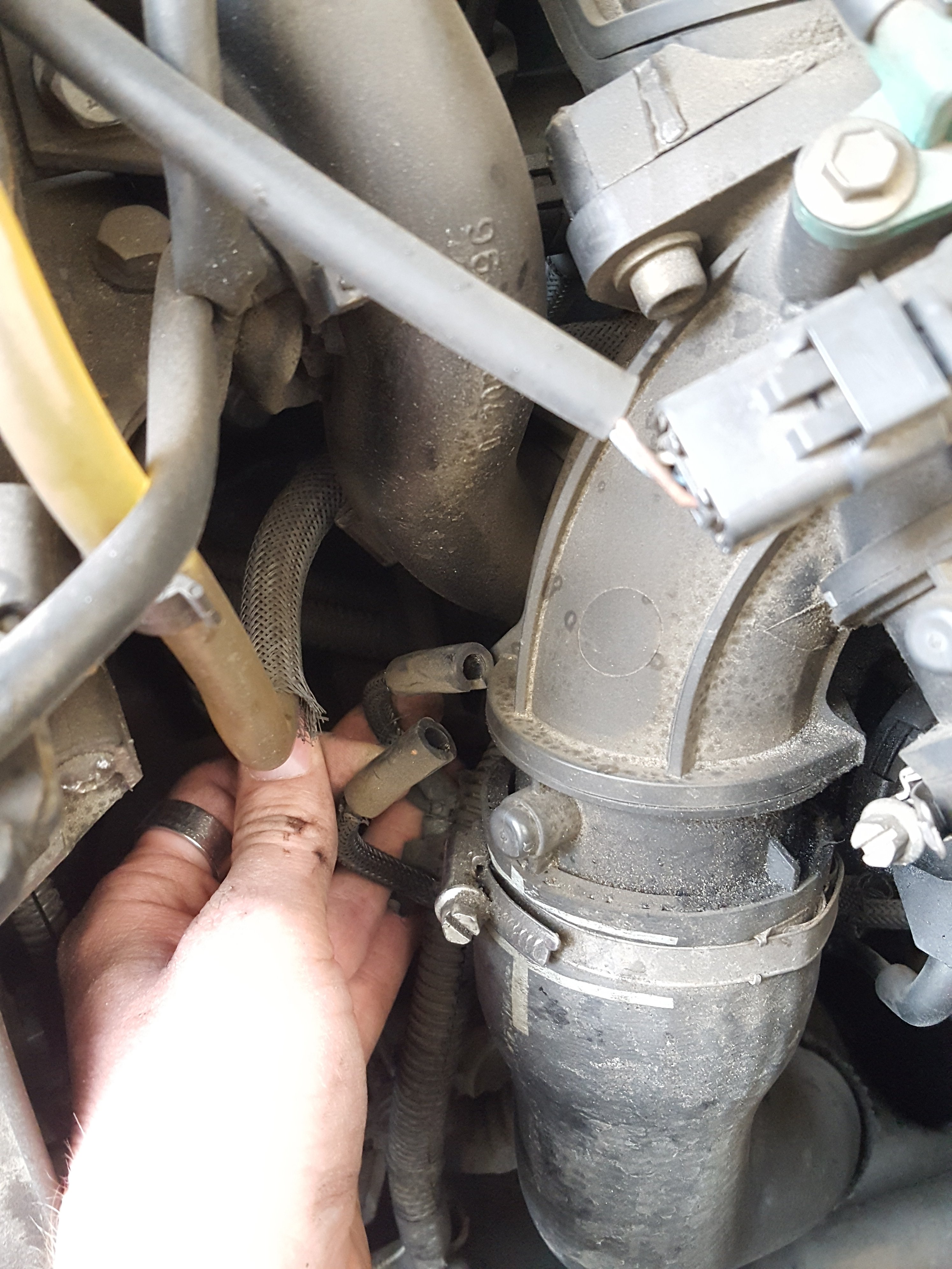

maxx3 Odesláno 20. duben 2017 Sdílet Odesláno 20. duben 2017 Již několikrát jsem to tady psal. Zkontroluj hadičky u elektromagnetického ventilu, je pod alternátorem. Rády praskají a pak to dělá tento problém. Je to první věc na kterou by se měl každý podívat, než řešit egr a další blbosti. Stačí malá prasklina a už to blbne. Citovat Odkaz ke komentáři Sdílet na ostatní stránky More sharing options...

TheJaro Odesláno 21. duben 2017 Sdílet Odesláno 21. duben 2017 Mne to robilo tiež a tiež som hľadal ako to odstrániť a nakoniec to boli tie podtlakove hadicky. Len ja som nemal ešte aj výkon motora taký ako by mal byť. Po výmene ok a neviem kedy regeneruje Citovat Odkaz ke komentáři Sdílet na ostatní stránky More sharing options...
Bindy Odesláno 23. duben 2017 Sdílet Odesláno 23. duben 2017 Kontroloval jsem hadičky vedoucí od elektromagnetického ventilu až jsem najednou narazil na nějakou T spojku a od ní tyto dvě nezapojené hadičky... Přes veškeré úsilí jsem nenašel kam patří, ale podle toho jak jsou obě naříznuté, tak by asi na svém místě stejně nedržely... Prosím máte nějaké tipy? Citovat Odkaz ke komentáři Sdílet na ostatní stránky More sharing options...
jarokare Odesláno 23. duben 2017 Sdílet Odesláno 23. duben 2017 Za tím obloukem chrániče kabelů je podtlakový zásobník , kam ty hadičky patří Citovat Odkaz ke komentáři Sdílet na ostatní stránky More sharing options...
Bindy Odesláno 2. květen 2017 Sdílet Odesláno 2. květen 2017 Díky za tip. Kabely jsou zapojené, tak teď doufám, že jsou správně, protože to byla šance 50:50... Mohlo by se něco stát, pokud bych je opravdu zapojil naopak? S autem jsem už jezdil a rozdíl jsem zatím nikde nezaznamenal (regeneraci jsem ještě od té doby neměl, asi až za 300km). Citovat Odkaz ke komentáři Sdílet na ostatní stránky More sharing options...
MJSytic Odesláno 2. květen 2017 Sdílet Odesláno 2. květen 2017 Tak jestli si zapojil kabely, ale hadičky jsou dál nezapojené, tak to asi moc vliv mít nebude Citovat Odkaz ke komentáři Sdílet na ostatní stránky More sharing options...
Bindy Odesláno 2. květen 2017 Sdílet Odesláno 2. květen 2017 Sorry, samozřejmě, že jsem zapojil hadičky Přece jen je ráno po prodlouženém víkendu, člověk se teprve rozjíždí... Citovat Odkaz ke komentáři Sdílet na ostatní stránky More sharing options...

jarokare Odesláno 2. květen 2017 Sdílet Odesláno 2. květen 2017 Když to otočíš , tak se nic neděje , je to jenom zásobník podtlaku a tomu je jedno , z který strany to saje Citovat Odkaz ke komentáři Sdílet na ostatní stránky More sharing options...
Bindy Odesláno 2. květen 2017 Sdílet Odesláno 2. květen 2017 Aha, tak v tom případě by to mělo být v pohodě. Jsem zvědavý jestli budu mít další regeneraci konečně bez cukání nebo budu muset ještě dále hledat... Každopádně dám vědět, jak jsem dopadl Citovat Odkaz ke komentáři Sdílet na ostatní stránky More sharing options...
