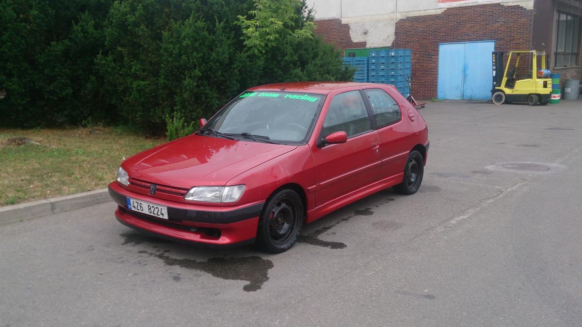

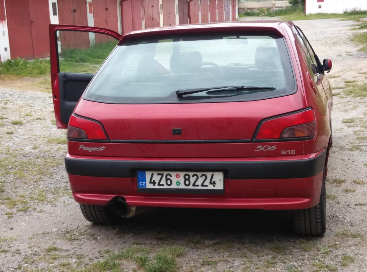

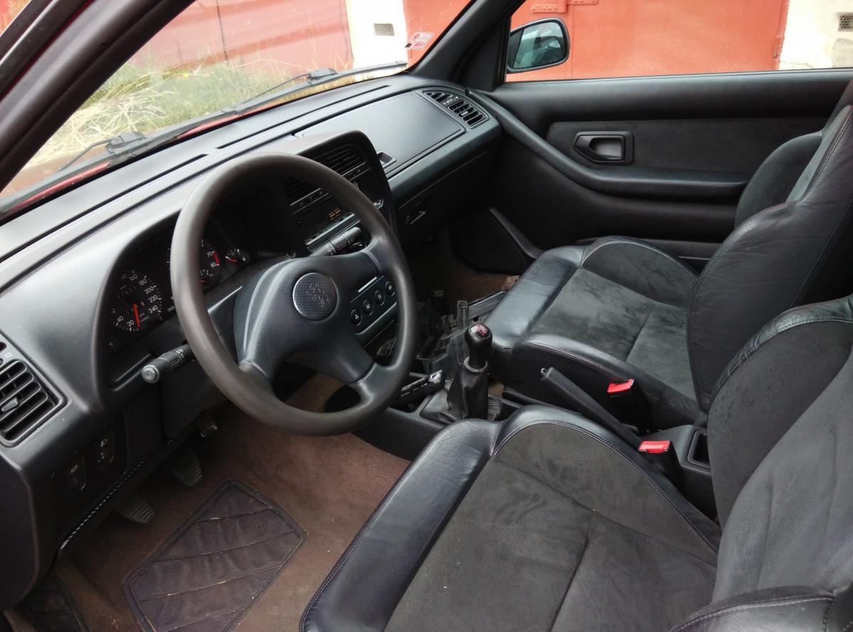

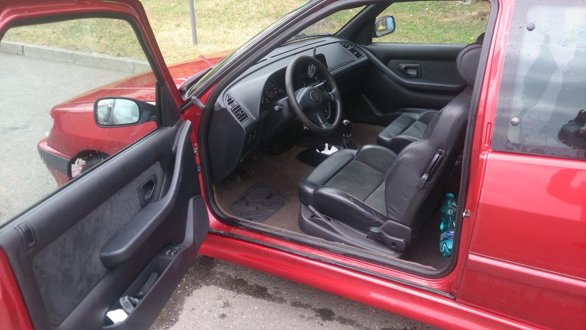

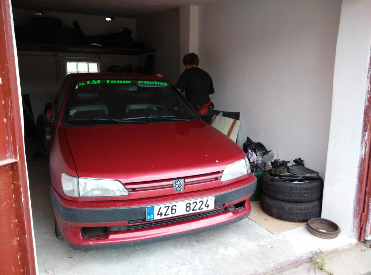

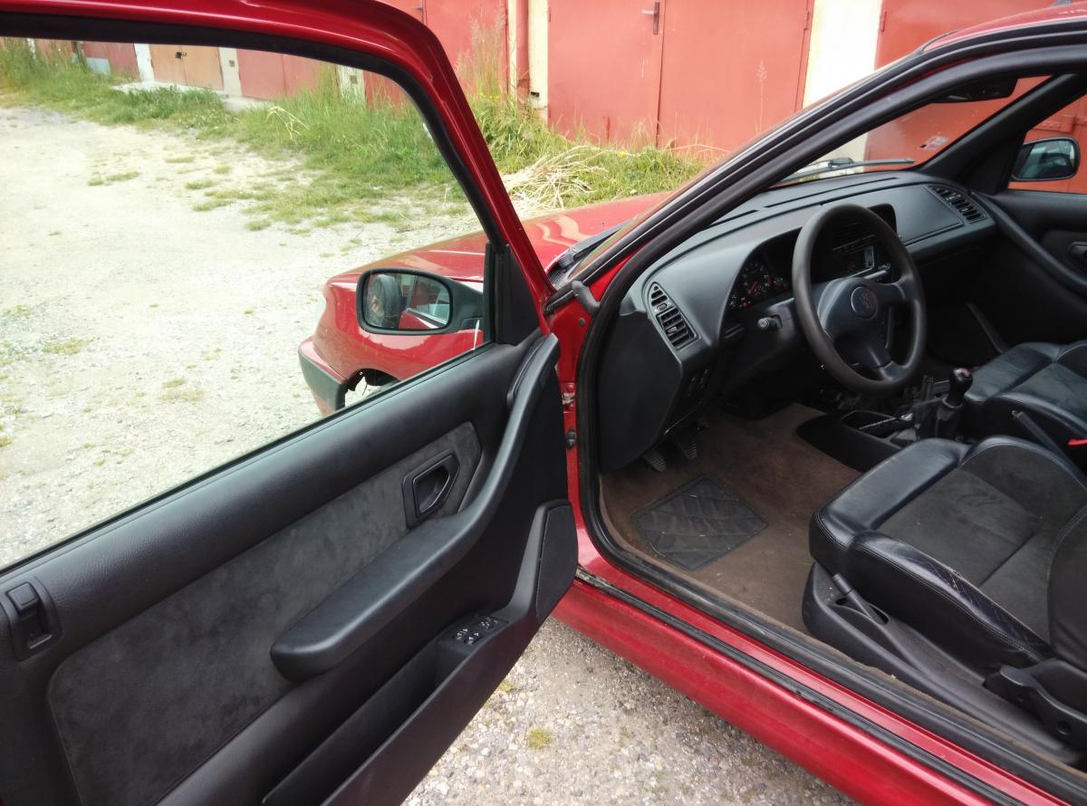

nawry Odesláno 23. červen 2015 Autor Sdílet Odesláno 23. červen 2015 Takto vypada Citovat Odkaz ke komentáři Sdílet na ostatní stránky More sharing options...
SV 24 Odesláno 23. červen 2015 Sdílet Odesláno 23. červen 2015 taky jsem na ní koukal na netu. Vypadá moc pěkně! Za ty peníze není o čem! Citovat Odkaz ke komentáři Sdílet na ostatní stránky More sharing options...
radim.1008 Odesláno 23. červen 2015 Sdílet Odesláno 23. červen 2015 Vypadá moc pěkně, nějaký pěkný kola, nejlépe origo na to dát a bude to krásný kousek. Citovat Odkaz ke komentáři Sdílet na ostatní stránky More sharing options...
Béďa Odesláno 23. červen 2015 Sdílet Odesláno 23. červen 2015 vypadá opravdu pěkně, mám rád tuhle barvu.. Citovat Odkaz ke komentáři Sdílet na ostatní stránky More sharing options...
MilanF1 Odesláno 23. červen 2015 Sdílet Odesláno 23. červen 2015 Na tohle jsem koukal s trochu i váhal. Odradily mě neoriginality. Hlavně to nikde nemá emblémy Le Mans a mělo by to mít i pořadové číslo, to asi taky není. Z toho mi plyne, že to někdo stříkal. Ty emblémy bude asi problém sehnat Ale tohle je auták, který patří do širokého okruhu těch, které bych chtěl doma mít. Však jich bylo vyrobeno jenom 400 kusů. Pokud jde o kola, dal bych tam jedině kola S16 ... nic jiného tam podle mě nepatří, ale to je každého věc. Citovat Odkaz ke komentáři Sdílet na ostatní stránky More sharing options...
John Odesláno 23. červen 2015 Sdílet Odesláno 23. červen 2015 Pěkný kousek a hlavně ta barva je nej Citovat Odkaz ke komentáři Sdílet na ostatní stránky More sharing options...

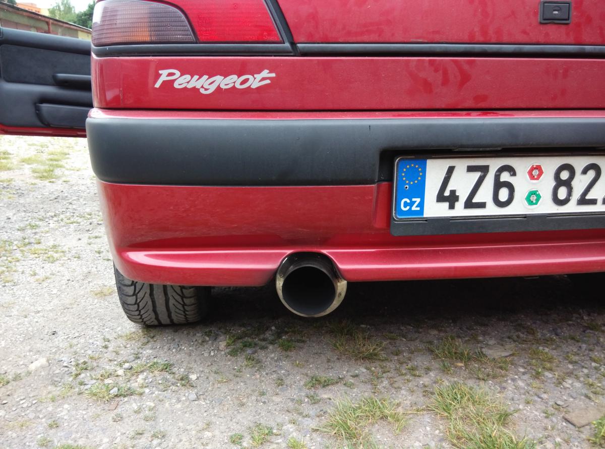

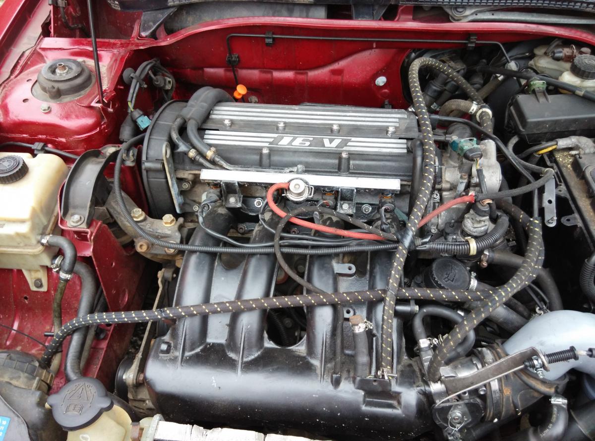

nawry Odesláno 26. červen 2015 Autor Sdílet Odesláno 26. červen 2015 Tak jsem si ji dneska dovezl je to serie 071 bohužel byla napadena domácím kutilem a tunerem takže místo výřivého sání je tam sání z 405 mi16 a před škrtící klabkou je plastová odpadová roura a šíleně zbastlený podtlaky, dál je tam laďák jako kráva a duní už i na volnoběh. Teď jsem s tím jel po dálnici a škeble mě bolí jako prase takže pujde nejspíš pryč. Takže jakej je můj plán? Udělat rozvody pač jsem zjistil že byl měněm jenom řemen, z toho jsem se fakt naježil, dál svíčky, zpět výřivé sání (pokud by jste měl někdo jedno navíc dejte vědět), nové svíčky bůch ví jak dlouho tam sou, ole,j všechny filtry, origo výfuk a to zatím bude stačit Citovat Odkaz ke komentáři Sdílet na ostatní stránky More sharing options...

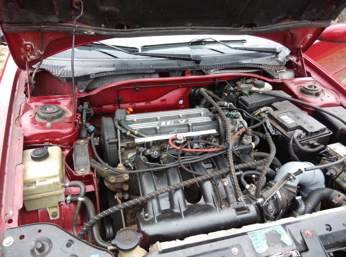

306-Kubik-S16 Odesláno 27. červen 2015 Sdílet Odesláno 27. červen 2015 das foto motoru jak je tam to sani a klapka? Citovat Odkaz ke komentáři Sdílet na ostatní stránky More sharing options...
cechic Odesláno 27. červen 2015 Sdílet Odesláno 27. červen 2015 další Le Mans...super někdy domluvíme nějakej sraz ať to můžu okouknout, pěkně se to tady po Jihlavě rozrůstá Citovat Odkaz ke komentáři Sdílet na ostatní stránky More sharing options...
nawry Odesláno 27. červen 2015 Autor Sdílet Odesláno 27. červen 2015 tak tady to máte jo a kdyby měl někdo zájem o tohle sání tak ho klidně prodám Citovat Odkaz ke komentáři Sdílet na ostatní stránky More sharing options...
306-Kubik-S16 Odesláno 27. červen 2015 Sdílet Odesláno 27. červen 2015 Jak to jede s timhle sanim nejake propady vykonu nebo taha hned a porad? Citovat Odkaz ke komentáři Sdílet na ostatní stránky More sharing options...
nawry Odesláno 27. červen 2015 Autor Sdílet Odesláno 27. červen 2015 no propady ani ne hele jen to spíš do 4 nejede a pak se to chytne dech a jde až do omezovače:) Citovat Odkaz ke komentáři Sdílet na ostatní stránky More sharing options...
nawry Odesláno 27. červen 2015 Autor Sdílet Odesláno 27. červen 2015 třeba by si to chtělo pohrát stěma podtlakama ale do toho se mi tedkom nechce Citovat Odkaz ke komentáři Sdílet na ostatní stránky More sharing options...

306-Kubik-S16 Odesláno 30. červen 2015 Sdílet Odesláno 30. červen 2015 Ja mam origo sani vcetne novych podtlakovych membran ale bohuzel motor uz neni ve sve kondici komprese neni nejlepsi takze to nejede jak bych chtel ale jede to relativne hezky od nejakych 3tis az do 7tis jeden cas jsem resil propad vykonu ve 4tis a vyresil jsem to odpojeniom lambda sondy a resetovani RJ pric KAT origo stredak a vzadu Remus tlumic Citovat Odkaz ke komentáři Sdílet na ostatní stránky More sharing options...
