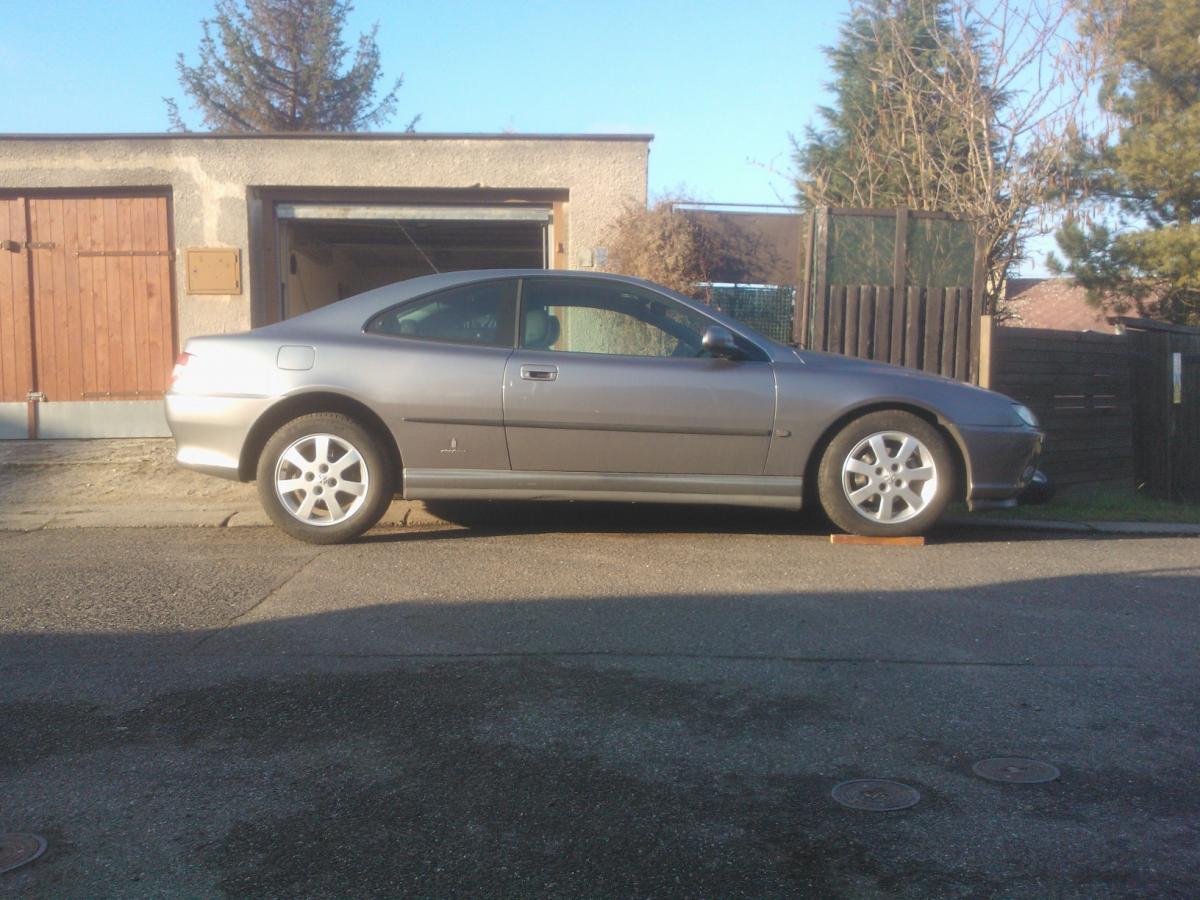

JVT Odesláno 18. březen 2016 Autor Sdílet Odesláno 18. březen 2016 (upraveno) chtělo Pořeším při přechodu na letní provoz. Zadní tlumič jsem v loni na jaře natřel na zemi. Znáš to, půjčíš kamarádovi kozičky pod auto a když je potřebuješ tak v garáži nejsou. Lehnout si pod auto zvednuté jen starým hydraulickým zvedákem, tak z toho jsem už vyrostl. Upraveno 18. březen 2016 uživatelem JVT Citovat Odkaz ke komentáři Sdílet na ostatní stránky More sharing options...

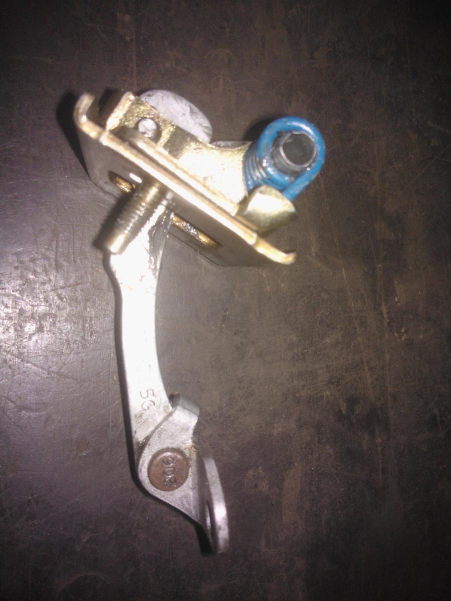

JVT Odesláno 20. březen 2016 Autor Sdílet Odesláno 20. březen 2016 Dnes jsem konečně dokopal k tomu vymontovat omezovač dveří řidiče. V práci vyměním opotřebovaný čep a přestane to protivné cvakání. Musel jsem. V pondělí se chystám do Mostu tak ať nedělám značce Peugeot ostudu. Citovat Odkaz ke komentáři Sdílet na ostatní stránky More sharing options...

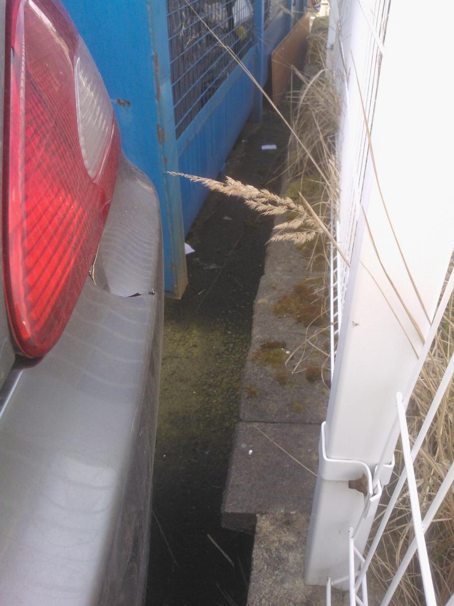

JVT Odesláno 25. březen 2016 Autor Sdílet Odesláno 25. březen 2016 (upraveno) Čau Pežoťáci. Jak už to v životě bývá, jsou radosti a starosti. Občas se drží za ruce jak jdou spolu. Opravený omezovač je již zase namontovaný a omezuje tak jak má bezhlučně. To je ta dobrá zpráva. Špatná zpráva je, že jsem si přidělal další práci. Mám prasklej zadní nárazník. Jak k tomu došlo? Couval jsem po příjezdu do práce hodně těsně podél kontyše na odpad a parkovací asistent signalizoval překážku. Krajní čidlo snímalo ten kontejner, ale já jsem si hlídal hlavně pravé zpětné zrcátko, to pípání jsem nějak vůbec nevnímal. Co jsem hodně vnímal byl až ten náraz. Jsem to ale pako. Hlavně, že klientům říkám dávejte si pozor, parkovák je jen dobrá pomůcka. Dnes používané nárazníky by si toho malého nárazu ani nevšimly. Bohužel coupé má nárazníky dost křehké tak jako většina starších vozů. Upraveno 25. březen 2016 uživatelem JVT Citovat Odkaz ke komentáři Sdílet na ostatní stránky More sharing options...
Dave_k Odesláno 26. březen 2016 Sdílet Odesláno 26. březen 2016 Nemilé. Já takhle nacouval do zmrzlého sněhu a pak mi ho ještě "potunil" nepozorný cyklista. Jak koukám na fotku, neodneslo to i světlo? Citovat Odkaz ke komentáři Sdílet na ostatní stránky More sharing options...
JVT Odesláno 26. březen 2016 Autor Sdílet Odesláno 26. březen 2016 Dave_k Odnesl to jen nárazník. Na zadní lampě je jen malý, starý a drobný škrábanec. Kolega z práce lampu přejel prstem při zkoumání zda zůstala celá. Dnes jsem na ten zadní nárazník nalepil identifikaci klubu i mojí. Je to u příležitosti setkání vozů vyrobených ve Francii na Mosteckém autodromu. Ty nálepky půjdou hned zase dolů. Ne že bych se za příslušnost ke klubu styděl. Jen nemám rád na civilních vozech různé nápisy. Vadí mi to i na podložkách pod RZ. Na přiložené fotce je trochu vidět ta prasklina. Detailní fotku poškození zatím nemám. Jsem na sebe naštvaný a ještě jsem se neodhodlal pořádnou fotku udělat. Nechám to jen na pojišťovákovi. Vtip. Citovat Odkaz ke komentáři Sdílet na ostatní stránky More sharing options...

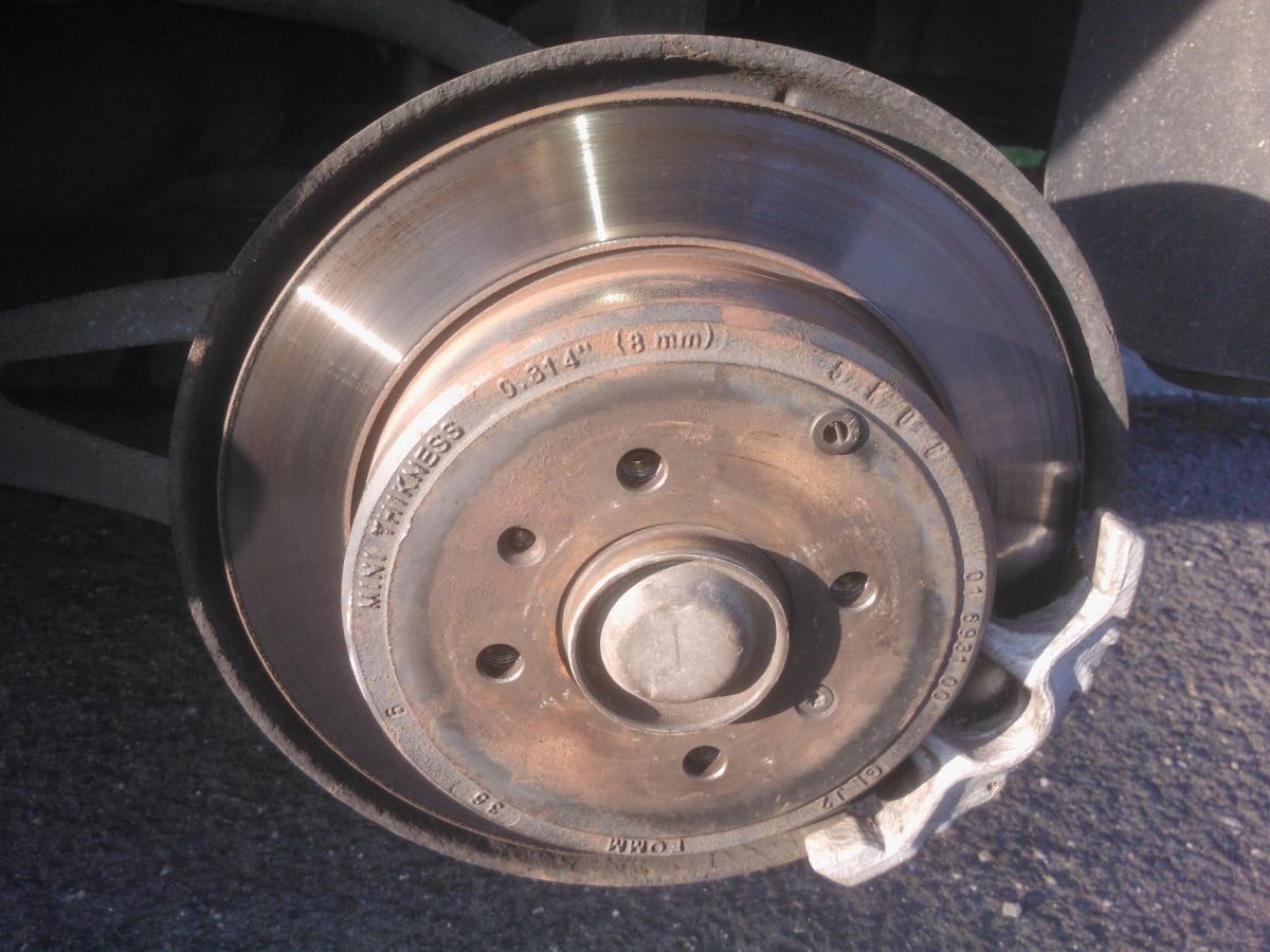

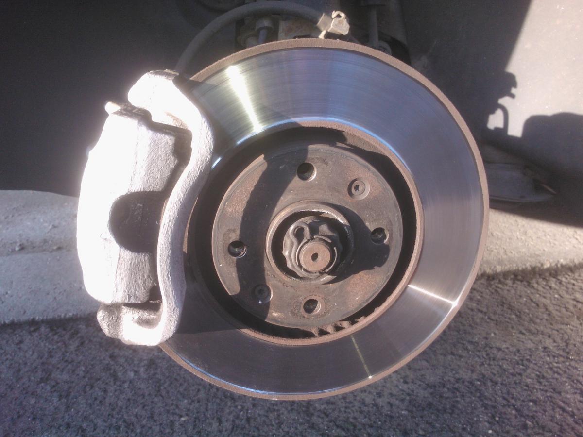

JVT Odesláno 26. březen 2016 Autor Sdílet Odesláno 26. březen 2016 Dnes jsem neodolal tomu pěknému počasí a přehodil jsem kola. Doufám, že led a sníh už tuto zimu nepřide a tak se nebude opakovat dávná historie. Nějak si nevybavuji ve kterém to bylo roce, ale na co si pamatuji je, že v noci na 24 dubna (můj svátek) napadlo na zdejších kopcích 50 cm sněhu. Silničáři tenkrát už schovali většinu pluhů i sypače přestavěli na kropičky. Některé silničky na horách byli neprůjezdné. On ten sníh nevydržel snad ani dva dny, ale stejně se zrušila Rally Teplice. Bylo to tehdejší mistrovství republiky. Byl to pěkný paradox. Heslo na pěkných samolepkách vydaných u příležitosti rally znělo "V TEPLICÍCH JAKO V MONTE CARLU" Přidám i foto kotoučů s radou jak docílit tohoto stavu. Je to jednoduché. Občas se musí pořádně zabrzdit. Rozjedete se třeba z kopce a pořádně se musíte, na chvilku, opřít do pedálu. Kdo brzdy jen maličko lechtá tak se nesmí divit, že mu kotouče korodují. To mají v oblibě hlavně ty zadní a ještě pokud se auto používá jen občas. Citovat Odkaz ke komentáři Sdílet na ostatní stránky More sharing options...

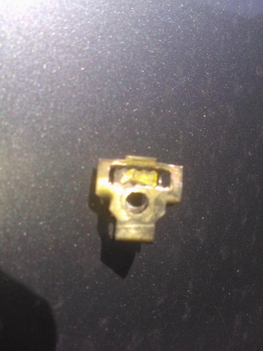

JVT Odesláno 3. duben 2016 Autor Sdílet Odesláno 3. duben 2016 Ahoj Pežoťáci Tak tato příchytka způsobila neotevření přední kapoty při mé účasti na 1.sraz francouzkých vozů na autodromu v Mostě, jak jsem popisoval ve vlákně uskutečněných srazů. Krycí bužírka bowdenu teplem změkla. Zatažení za páčku otvírání kapoty se bowden posunul a kapota nešla otevřít. Včera opraveno. Citovat Odkaz ke komentáři Sdílet na ostatní stránky More sharing options...

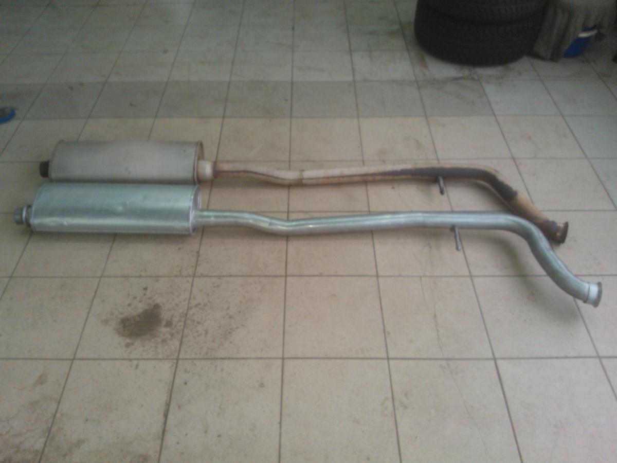

JVT Odesláno 9. duben 2016 Autor Sdílet Odesláno 9. duben 2016 Den po jízdě na Mosteckém okruhu se ozvalo drnčení výfuku po nastartování motoru. Dne coupe dostalo nový střední díl výfuku a je zase klid. Citovat Odkaz ke komentáři Sdílet na ostatní stránky More sharing options...
